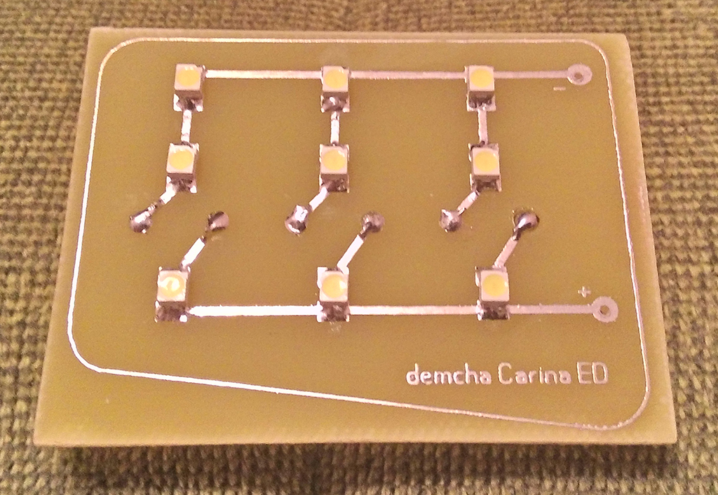

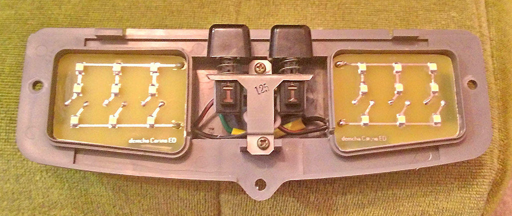

поделюсь немного.
в свободное время руки приложил в центральный плафон. заменил обычную лампочку на 12 SMD LED 3528.
еще реализовал платку для вежливого розжига и затухания светодиодов.
дверь открыл =>> плавно загорелся плафончик =>> дверь закрыл =>> плавно всё погасло.
в планах штурманские фонарики.
MaD
сообщение 5.5.2015, 13:35
Сообщение #507
Сообщений: 363
Спасибо: 101
Авто: Lexus GX470
где текстолит брал, если не секрет? травил сам?
demcha
сообщение 5.5.2015, 13:43
Сообщение #508
Сообщений: 769
Спасибо: 86
рисовал сам. травил сам. текстолит в "радиолинке". лудил паяльником, но щас купил сплав Розе, думаю будет еще немного аккуратнее

Сообщение #509
Сообщений: 1813
Спасибо: 2486
Да. Получается аккуратно. Но нужен навык. Удачи! Как сделал-понравилось,молодец

Цитата(demcha @ 5.5.2015, 11:32) *
поделюсь немного.
У меня в машине давно так сделано! Только в ноги еще добавлено с пультом управления и к машине подходишь свет загорается,ярко,четко,красиво! С Японии такие приходили бы сразу!
Сообщение отредактировал olega - 5.5.2015, 21:48
MagON
сообщение 5.5.2015, 21:43
Сообщение #511
Сообщений: 5087
Спасибо: 2562
За исполнение респект.

Спасибо: 86
сообщение 7.5.2015, 0:32
Сообщение #513
Цитата(demcha @ 6.5.2015, 9:16) *
5730 - не очень,это жёсткий Китай, по ним у нас плохая зтатистика.
только 5630 от samsung.
И кренка 7812,7912 обязательна, они все крайне чувствительны к напряжению.
Только стабилизатор на питании
Сообщение отредактировал dissector - 7.5.2015, 0:33
Спасибо! — demcha
demcha
сообщение 7.5.2015, 11:35
Сообщение #514
Сообщений: 769
Спасибо: 86
кренка само собой. стоит в обязательном порядке.

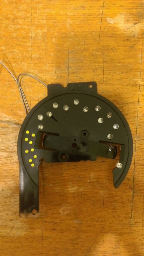

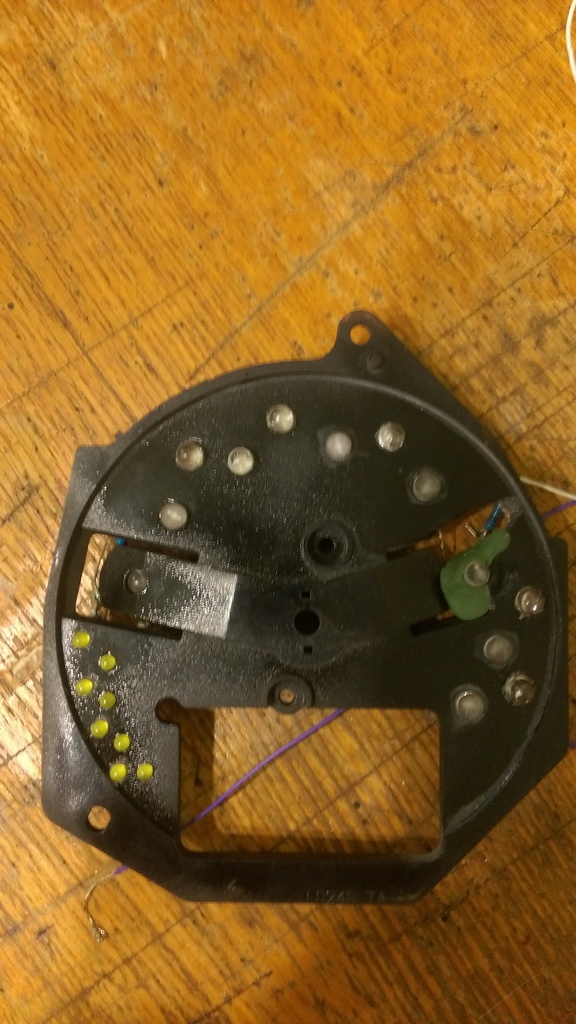

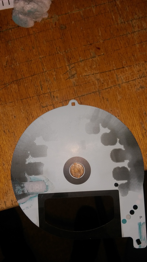

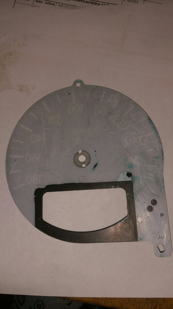

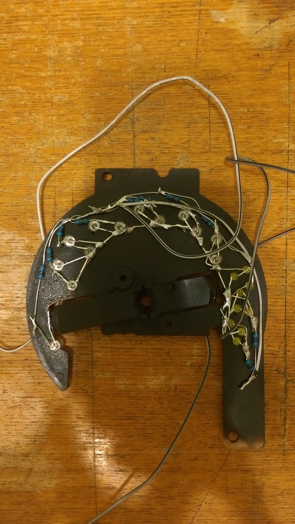

Всем привет.
Вообщем решил запилить диоды в приборку. Разделю на 3-4 темы по продолжению работ, так как работы ведутся в рабочее время =))))
Дано:
Контрактная приборная панель от субаря, а мало ли, эксперименты закончатся печально.
Диоды, разные, плюс сопротивления - целая "пулеметная лента" из сопротивляшек.
И еще не мало важно, когда есть знакомый авто-электрик от бога.
Первое фото, сама приборка. Взял от турбо. у меня атмо, по дисплею разница в значке "ECO" и "Power", х3 по разъемам подойдет или нет...
И так, поехали..
Разбираем приборку, далее три трафарета откладываем в сторону, переворачиваем. Они все покрыты зеленой хренью - краской. Берем обычный ацетон/растворитель, оттираем до результата как на спидометре. Немного конечно кхерится внутренняя часть трафарета, но это не страшно. Все что сделано в Япии - навечно, нежеле чем у нас.
Затем сверлим дырки под диоды, 3-5мм. Прикручиваем их, паяем. За что спасибо Артуру, авто-электрику. Я ему задачки подкидывал разного уровня сложности... Справился на ура.
На фото видна лицевая часть и тыловая часть всех мероприятий... Осталось только спилить головки диодов, чтобы трафарет плотно прилегал к основе. Пока что сделали тахометр и спидометр, спидометр получился ярким, а вот тахометр малость подвел...
ответ:(Магадан)
Спасибо! — rusinchic
