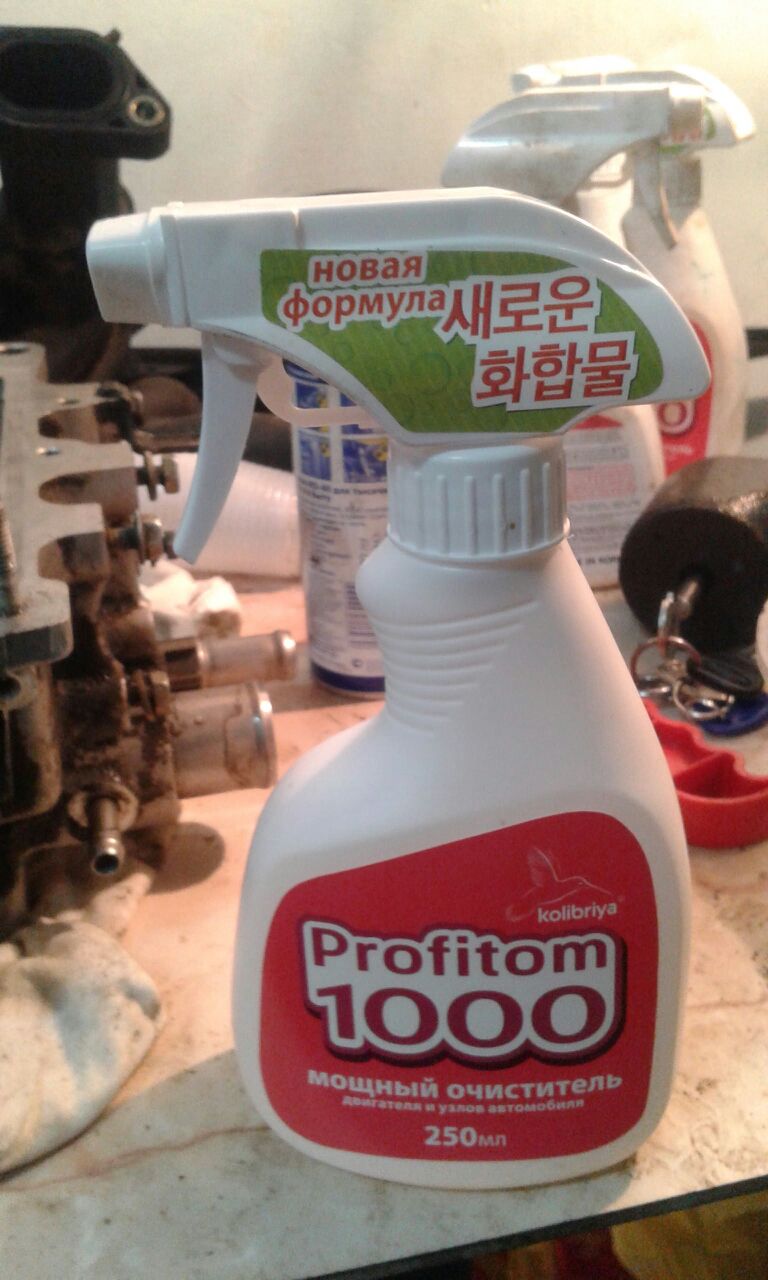

А это мощное средство очистки:

Нагар на клапанах, особенно на выпускных счищал механически. У них металл высокоуглеродистая сталь, потому счищал металлической щеткой. Сначала зажимал их в дрель (предварительно обмотав концевик изолентой), и фигачил металлической щеточкой из желтого металла. Впускные очистились легко, а вот выпускные фигушки. Поступил по-другому: купил насадки для дрели в виде металлических щеток чашкообразной и простой горизонтальной. Вот ими и очистил выпускные клапана. Щетка поверхность клапана не повреждает т.к. металл на щетке мягче, нежели у клапана, отполировались как новые. На посадочные седла клапанов вообще было страшно смотреть, отмыл все химией. Клапана ставил строго на свои места. Рассухариватель покупал универсальный, не пожалел, не стал слушать советчиков, советующих делать вручную все узкими плоскогубцами. Не посеял ни одного сухарика.
Кстати, химию тоже с осторожностью надо было применять: хрен с ними с руками, если деталь алюминиевая, то после долгой замочки в химии ее можно запороть, т.к. химия после разъедания нагара начинает разъедать поверхность металла. Побрызгал, минут через 5-7 смыл водой со щеткой, не все отмылось - побрызгал снова, подержал и смыл водой, и так до полной отмывки. Пробовал отмывать Санитой в таком же флаконе, отмывается, но намного хуже и дольше.
