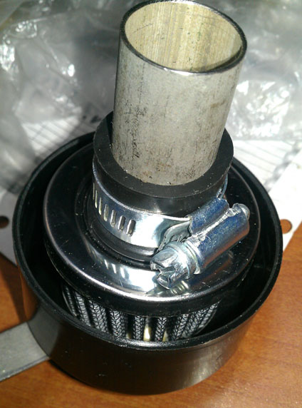

Petrov_kamensk, в инструкции к Бинару указано, что можно устанавливать воздушный фильтр. По опыту какой, от чего можно подобрать фильтр?
У меня есть в коробке.,, / сегодня кстати получил/. там вот такой был:
., диаметр наверху 24 внутрений...
В продаже видел картерных газов, но они меньше., huh.gif там макс 18 внутрений а пропорции такиеже.../ кразмерам общей картины..

Babay, Babay, с прошлого года стали они дополнять котел фильтром и помпа ОЖ там чуть по меньше уже идет .

KAMAZ, Мой в прошлом годе тож с фильтром пришел, прикольненький грибок. Я думаю обычный нулевик маленький будет в самый раз. Или заказать у них оригинальный фильтр, найди кому на хвост упасть со своим фильтром и всё. Чтоб не переплачивать за доставку.

Да, но я предупреждал:
Уменьшено до 83% 424 x 572 (80.66 килобайт) // ., диаметр наверху 24 внутрений...

Фильтр нужен в том случаи если очень запыленный воздух и забор идет из совершенно не подходящего места, во всех остальных случаях прекрасно и без него работает, плюс в некоторых условиях фильтр уменьшает свою пропускную способность настолько что розжиг становится не возможен (загрязнение, покрытие инеем)

И все таки статистика по отказам из за пыли есть (пока Вы описали отказы из-за фильтра)? Если подогрев работает только зимой на стоящей во дворе легковой машине, пусть даже забор воздуха сделан неудачно, понятно, что фильтр не нужен. А если ездить все лето по пыльным дорогам не используя подоргреватель, будет вред?
