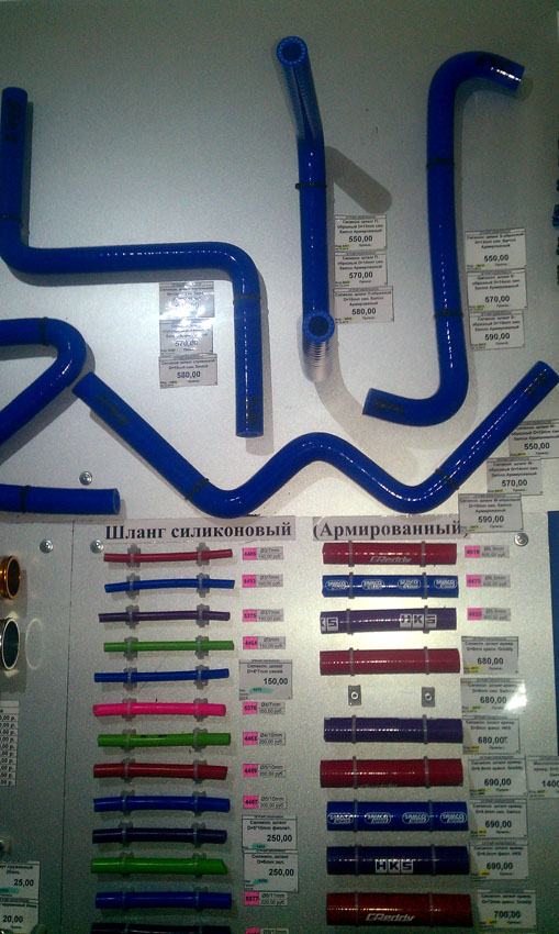

Цитата(_мастер_по_изг._ключей_ @ 19.12.2014, 11:13) *
Babay, Babay, где бы взять такие патрубки которые под углом 90 гр.? японские.
Китайские.., по докам -40+180 армированные , силикон

Есть запчасти на SF5
_мастер_по_изг._...
сообщение 30.1.2015, 23:14
Сообщение #778
Сообщений: 2316
Спасибо: 502
смотрел такой вариант тоже , но цена кусь кусь .

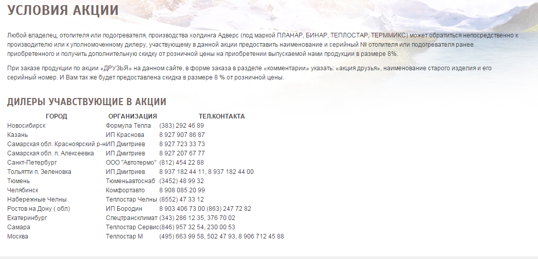

МИКИ какието сайты у тебя подозрительно барыжные.
вот сайт изготовителя .
с завтрашнего дня там акция еще какаето, дождусь до завтро и буду котел заказывать .

сообщение 2.3.2015, 20:44
Сообщение #798
Скидки штук с 10 начинаются.

ну вот акция началась.

Petrov_kamensk
сообщение 10.3.2015, 22:58
Сообщение #800
Сообщений: 57
Спасибо: 33
Авто: IFA
Акция действует при покупки у дилеров перечень участвующих есть на сайте.
но можно сделать следующее при заказе на сайте в поле "комментарии" указываете по Акции "Друзья" адрес форума и свой ник, и получаете максимально возможную скидку.
НО обращайте внимание на доставку тк некоторые удаленные регионы пришлось удалить из бесплатной доставки.
