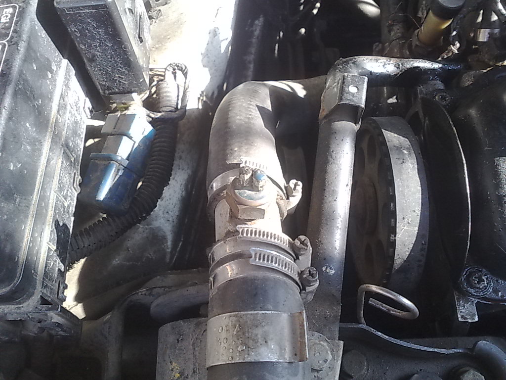

Не обошлось без колхоза, крышка термостата на родном коллекторе выходит прямо и крепится на двух болтах, на донорском на трёх и выходит вбок, пришлось сочинять:
