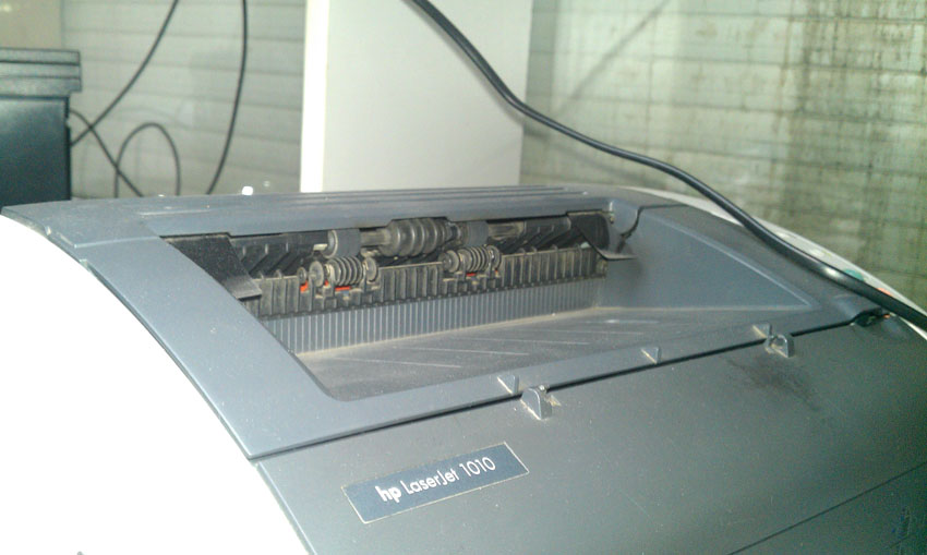

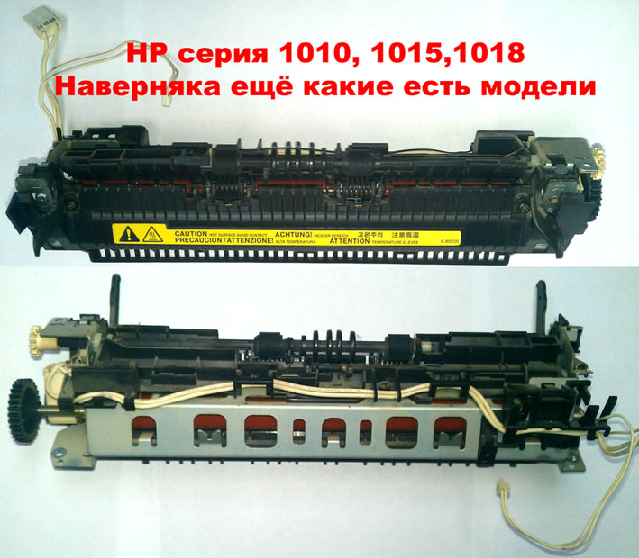

Где найти такие вещи от принтера HP серии 1010 1015 1018
Как этот узел называется...???

Печка или он же блок фиксации, возможно что то от Canona или samsunga подходит
Спасибо! — miki

Спасибу, но инфа както ниочём..,
Их на Хулет пакард на дофига моделей они одинаковые шли.,
Хреновина эта, или "Печка" довольно ломкий блок Принтера, соответственно должен идти запчастью как доп блоком
У меня только 3 принтера с таким дефектом..,
И я открываю каталог запчастей., иии что искать то?

Смотря что конкректно с печкой не то
HP LJ 1010/1012/1015 / LBP-2900/ 3000 Fuser Assembly Термоблок/печка в сборе RM1-0661 / RM1-0655 -3300р новая в москве (не оригинал), цену оригинала думаю озвучивать смысла нет)) (из названия видно что данный узел ставился на HP LJ 1010/1012/1015 и Canon LBP-2900/ 3000
Определись что именно с печкой, вал или термопленку можно отдельно найти. Но скорее всего его даже ремонтировать смысла нет проще новый купить.
К примеру HP LaserJet Pro P1102, который пришел на замену твоему, в среднем стоит 4500.
Воот .., я типо просто электрик.., но вот ТЕРМОПЛЁНКА сочетание.., да там серая плёнка на валу., которая поразваливалась на этих блоках "печка"...
Серая плёнка такая, а под ней.., где она поотваливалась коричневый вал..,,
Так говорите эту термоплёнку реально гдето взять и туда нахлобучить на тот вал?,,
Или может сам тот вал с плёнкой искать?..,
Посоветуйте.., А то 4500 както круто.
ну да 4500 - это полностью "печка" - если нагревательный элемент в порядке - термопленку заменить не проблема - цена 600-800 руб + работа тыщи полторы-две. эти модели "не убиваемые"по сравнению новыми : бывало приносят а там пыли с полкило - продул.прочистил.смазал редуктора заменил термопленку и печатает как новый, а щас 15-20 тыс и все на списание.
