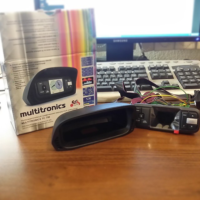

Пришло сие чудо бортовой компьютер Multitronics TC 750. Кто подскажет где можно установить со всеми дополнительными датчиками? Только не пишите, что просто в OBD-2 это я и сам знаю smile.gif. Надо установить полностью .
Сообщение отредактировал kolymaweb - 4.12.2014, 13:26
kosmag
сообщение 4.12.2014, 15:08
Сообщение #137
Сообщений: 2867
Спасибо: 1967
kolymaweb,
В чём проблема то? Там лишь один доп. датчик - внешней температуры. Главный вопрос - увидит ли он ЭБУ автомобиля в полном объёме ( насколько позволяет протокол обмена )
Или боитесь сами панель разбирать для прокладки шлейфа?

kosmag,
там еще датчики, просто надо аккуратно и надежно smile.gif А подойти должен по тойотовскому протоколу т.к. ноах 2000 года.
