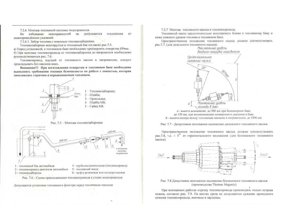

KAMAZ, в магистраль врезаться нельзя, потому, что повшается вероятность образования пузырьков, надо чтобы было минимальное сопротивление потоку перед насосом. Можно только с расширительным баком. Хотя там много других требований, которые многие не соблюдают и все работает, это зависит от конкретного варианта установки.

Если есть изгибы или неправильно состыкованные трубки, пузырьки накапливаются и один большой пузырь приводит к срыву пламени, особенно это актуально на длинной магистрали. К тому же, чем выше температура, тем медленнее пузыри самоустраняются и длинная магистраль не спасает. Чтобы не переделывать потом лучше поставить бачок.

А бачок тогда будет пополняться только в случае заведенного авто? Ниже уровня топлива в баке поместить не смогу
Babay
сообщение 24.11.2014, 12:52
Сообщение #656
Сообщений: 756
Спасибо: 323
Авто: TLC Prado VZJ95
Да, только на заведенном, врезается в обратку.

У себя врезаться в магистраль из-за бачка тоже не стал, кинул отдельную трубку из бака.

Просверлил крышку топливного насоса, там даже как будто место было предусмотрено для еще одной трубки.

Почему же в случае врезки в магистраль пызырьки образуются, а при подаче с бака - нет?

я врезался в топливный насос из бака тянул трубку , и в моторном отсеке стоял насос , были пузырьки поначалу потом они исчезли и все норм.

он образуются в любом случае, такой принцип работы насоса (кстати насос на вебасте и проч. работает точно также и пузырьки тоже есть), но штатная трубка, обладая своим сопротивлением току жидкости, усиливает кавитацию и увеличивает размер пузырька в каждом такте работы насоса и вероятность роста большого пузыря и срыва пламени растет (но это не значит, что так и будет). На практике может и прокатит, надо пробовать (я не стал).

kamaz не хочеш тянуть магистраль, в чём проблема с доп. баком на обратку? Обычная арифметика: расход топлива 0,6 литра в час, подогрев заводишь перед запуском автомобиля, соответственно при заводе авто бачёк автоматически сразу заполняется. Доп бак видел сделали из камазовского фильтра, только потроха изнутри выбросили.

KAMAZ, снимайте бак и врезайтесь в бак , как рас бак почистите от грязи внутри или что там есть ржавчина и все . насос можете ставить как по схеме бинара около бака или в подкапотном пространстве.

Уже морально готов снимать бак. Раз уж ставить заборник в баке (а не проще тогда присовокупиться к заборнику двигателя? Я вот не могу понять теории подключения отдельно все равно), то и насос ставить лучше там же поближе?
