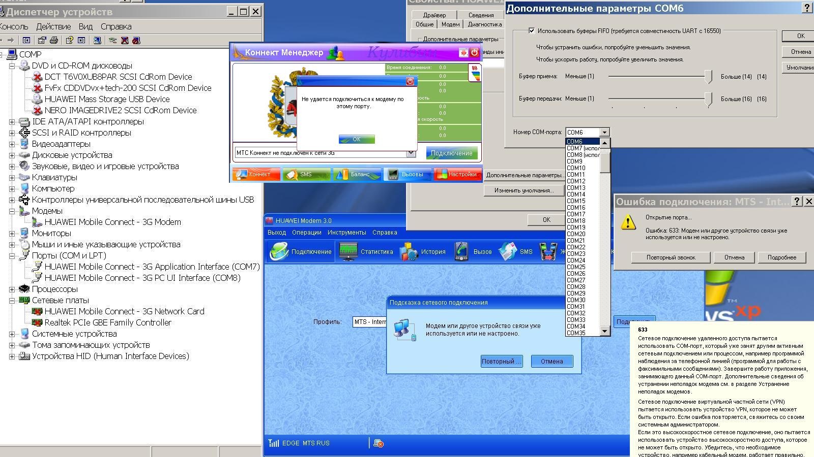

Имеются в наличии два usb модема Хуавей и ZTE, оба разлочены, также имеем компьютер с ХР и Семёркой. Под Семёркой оба модем работают нормально, под ХР не работают. Драйвера установлены, модемы видят сеть МТС, и даже могут посылать смс и смотреть баланс, но связь установить не могут. При попытке установить соединение система пишет что СОМ порт занят, соединение невозможно. В свойствах модема видно что СОМ порт свободен, назначение другого порта не помогает. Антивирус Каспера с последними обновлениями вируса не находит. Весь лишний софт удалил. Отключил девайсы которые теоретически могли мешать, не помогло. Как узнать, чем занят порт?
А зачем столько коннект-менеджеров запущено? Может они и занимают порты.
Попробуй отключи экранную клавиатуру, если запущена. Она может прячется где-нибудь, процесс называется osk.exe
И попробуй их по очереди использовать, а не одновременно, будет разница или нет

slava260, вынимаешь все модемы, физически из портов выдернуть и спрятать от шаловливых рук + чрезмерно самонадеянных мозгов. Деинсталлировать все модемные приложения на фиг. Перезагрузиться. Воткнуть момед и установить ПО с него. Перезагрузиться. Наслаждаться норм. коннектом.
благодарить не нужно, пользуйся.
не получилось? точные модели модемов и точные версии их ПО в студию
