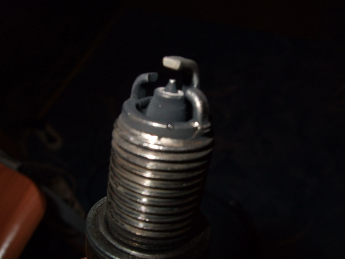

Gagenn
сообщение 2.3.2009, 21:26
Сообщение #100
Сообщений: 4730
Спасибо: 3757
Вот. На иридиевых отбегал 4 месяца, на обычных - месяц. Найдите 10 отличий. В один прекрасный день (то есть уже два дня) на морозе отказался заводиться. Свечи засраты. На дрыгатель нкогда не жаловался - не троит, работает тихо, выхлоп полупрозрачный (на прогретом, естествено). Прогрев на сигналке. Масло менял осенью. Потемнело, но не вязкое. Долива не требует. Спрашивается - What the fuck!? - каждый месяц покупать новые свечи?
[attachment=14838:IMG_4942_resize.JPG]
