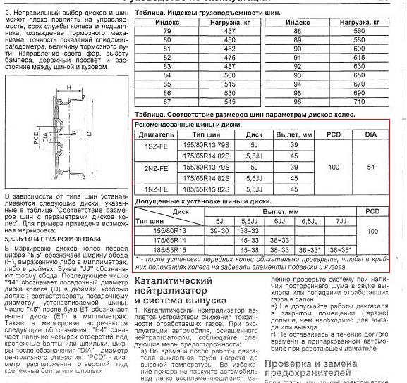

мануал, собственно, я нашел:
как раз 90-е кузовА.
про колёса:
чурики, про овердрайв не спрашивать
