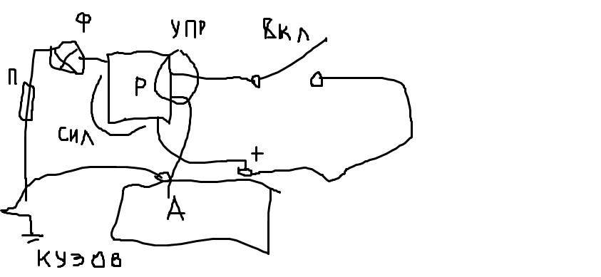

сообщение 26.10.2014, 14:08
Сообщение #2331
vot

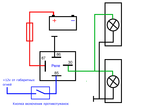

И вот

Цитата(dissector @ 26.10.2014, 13:08) ссылка доступна только зарегистрированным
И вот
Это про меня? Вариант обхода? Или нового тублера7
ALLEX
сообщение 26.10.2014, 18:45
Сообщение #2335
Сообщений: 589
Спасибо: 494
Это новая схема как правильно подсоеденить туманки, а там ваше дело, что выбрать или по уму или колхоз с кондиционером.
