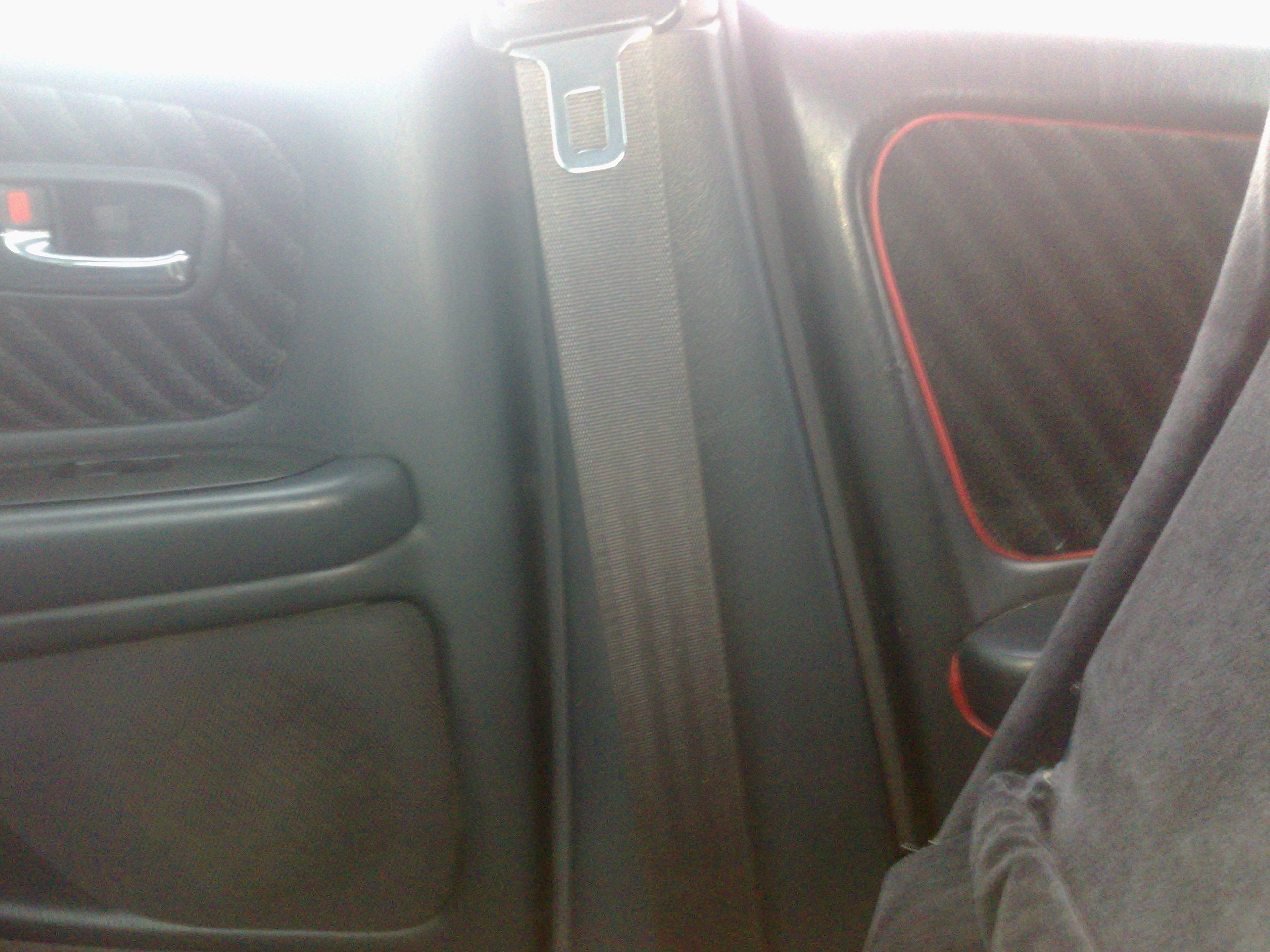

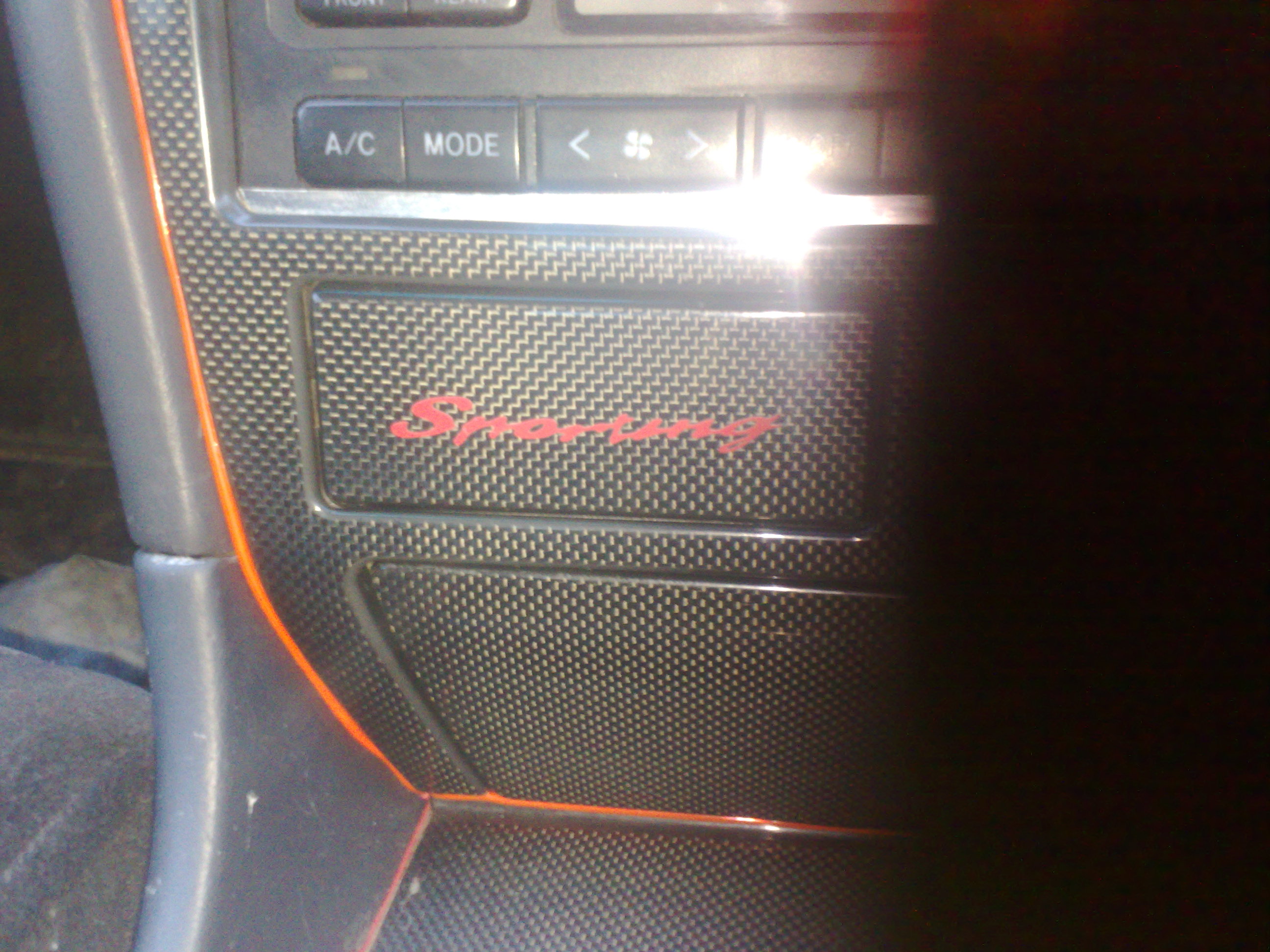

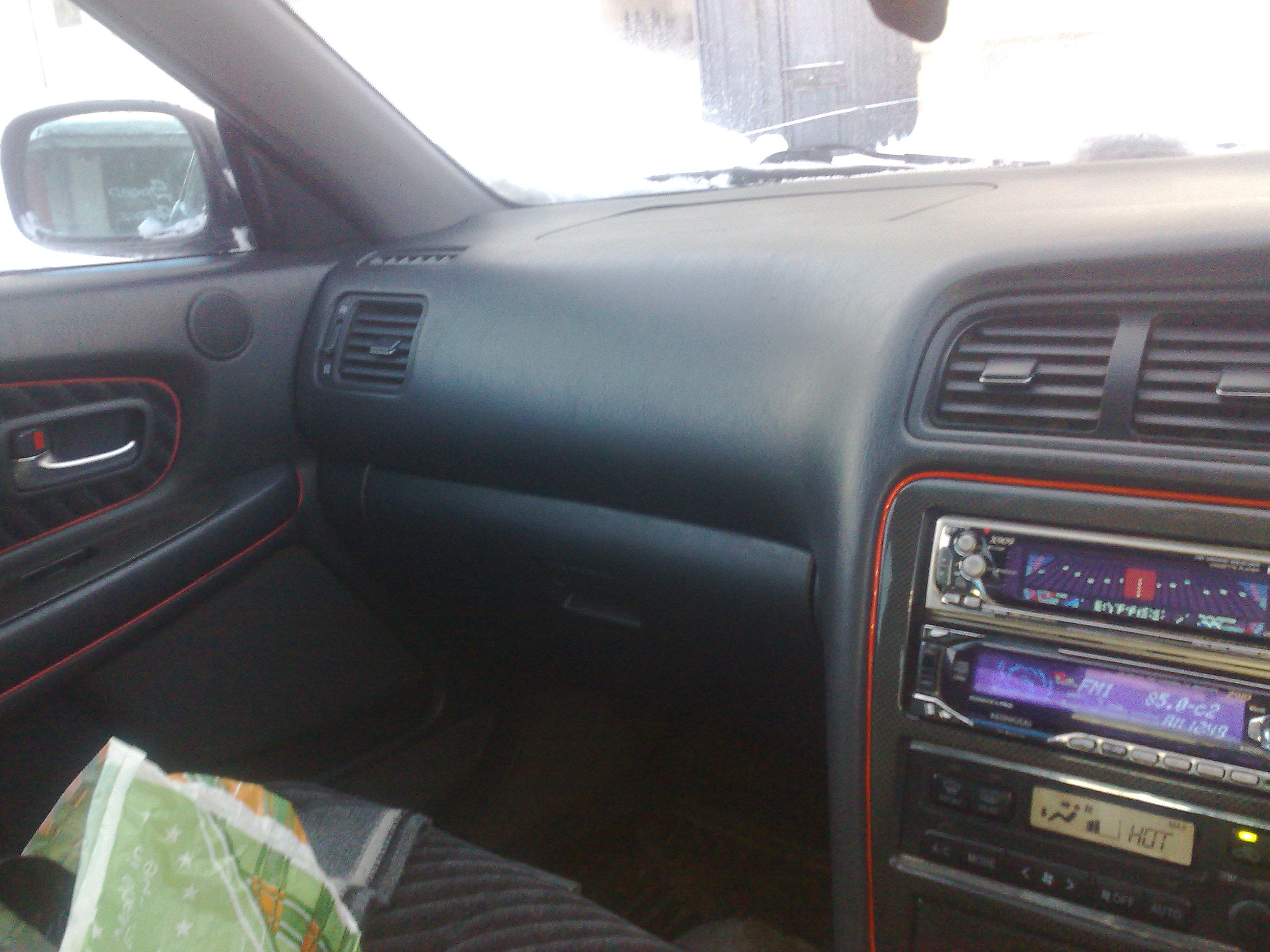

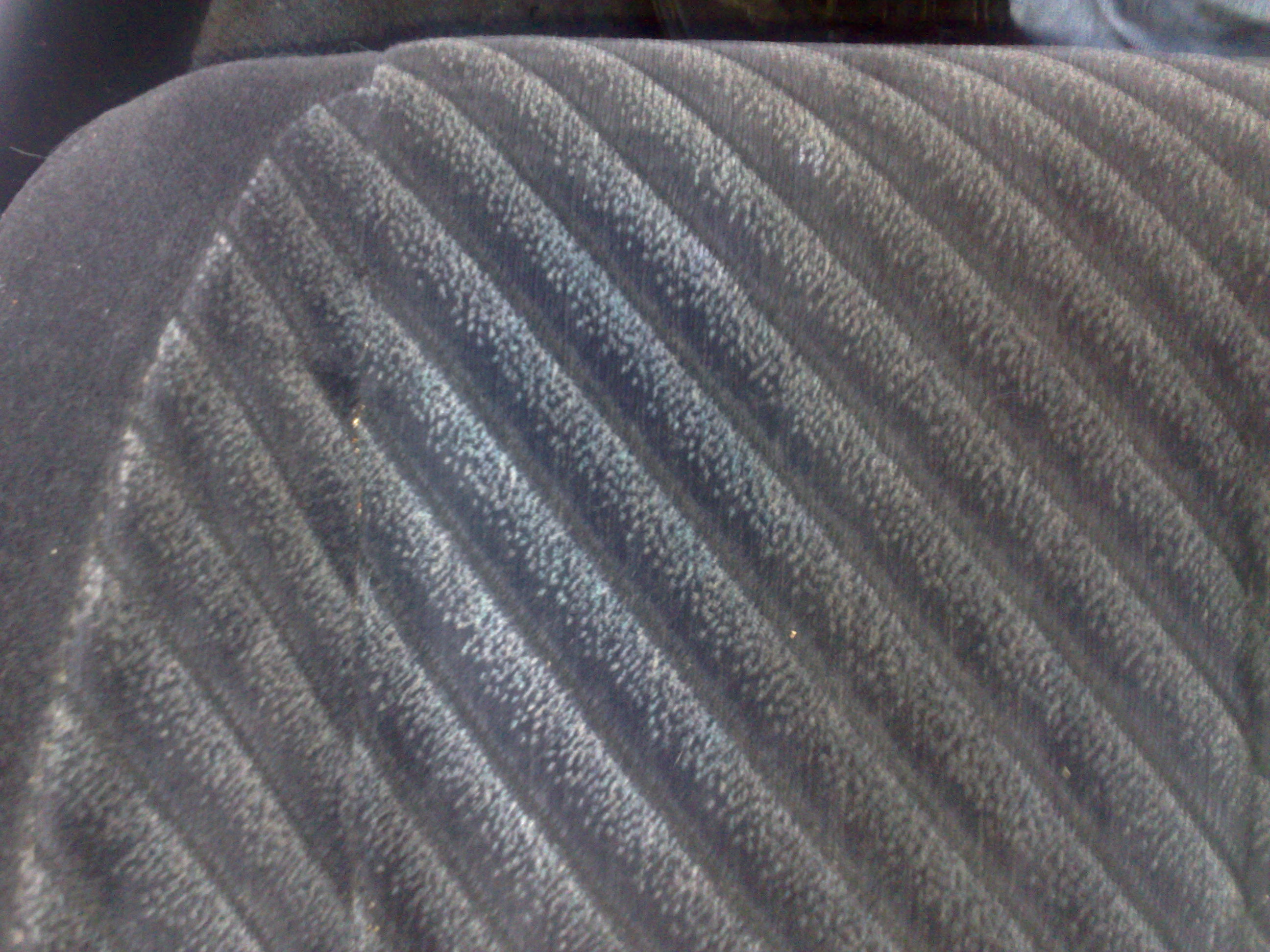

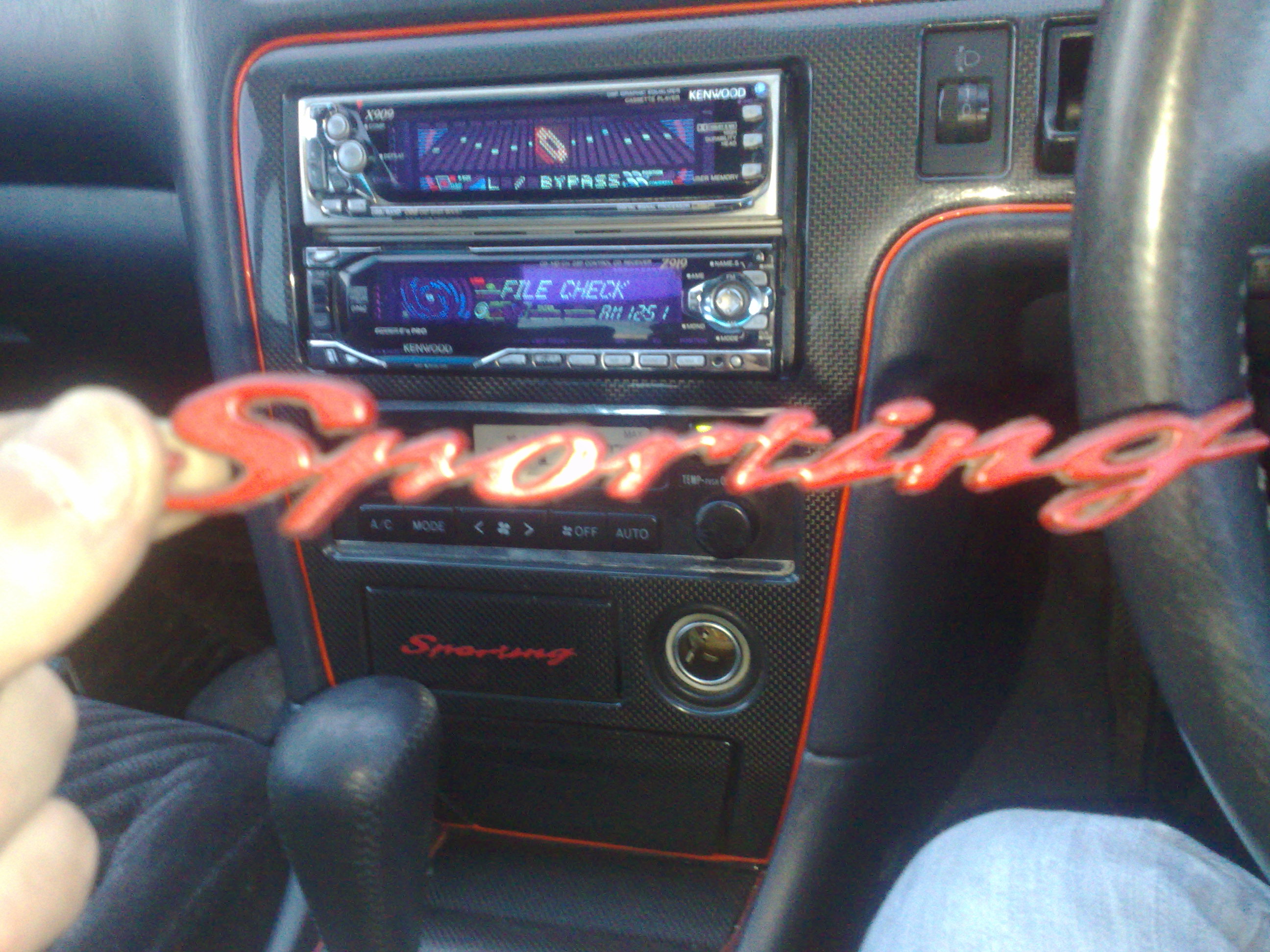

Сегодня отмыл салон в том числе и сиденья....оказывается они у меня с синиватым оттенком.....пластик тоже.....чистил профамом классная штука!!! фотки примеров...где светлые это уже почищенно.. под сидением наол родную лэйбу... так как у меня комплектация я так понял tourer S TRD Sporting (на дроме посмотрел) у меня наклеечки красный Sporting в салоне 1 и на задних дверях на моудинге 2.....а вот лэйба точно такаяже только откуда она с багажника или у меня решотка сеткой была и там прикреплена была?

Так откуда лэйба с решотки или багажника?

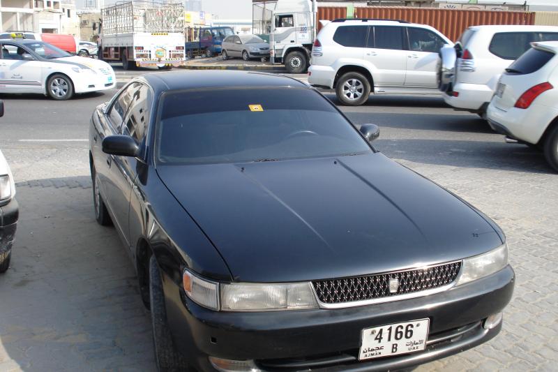

Ну а как вам это?

прикол в том что этот чайник сфотан в Эмиратах, он левоворукий, а япы леворуких маркообразных на экспорт не делают, вот я и чешу репу

это не монтаж.
дворники как у праворукого, выходит переделка...
и в Эмиратах фанаты есть, только с кошельками потолще

резали потом клеили.

эта машина вроде не стоит стоимости переделки. или фотошоп или это не марк smile.gif
