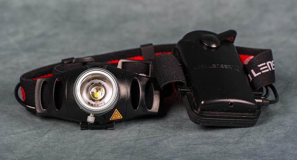

Хорошо, раз пошла такая пьянка вот ещё одно устройство дополненное самоделкой. Купил налобный фонарик LedLenser H7. Хороший фонарь, не сверхъяркий, но достаточный для перемещений по ночным дебрям и осуществления хозяйственной деятельности в тёмное время суток. Только беда одна, питается этот фонарик батарейками типоразмера ААА, которых хватает на одну полноценную прогулку, а зимой это вообще проблема. Задача была простая: сделать выносной долгоиграющий аккумулятор большей ёмкости, по возможности аккумулятор должен быть универсальным в плане процесса зарядки (заряжаться даже от зарядки для сотового телефона), иметь световую индикацию процесса и окончания заряда, иметь защиту от глубокого разряда и перезаряда, аккумулятор должен помещаться в карман, его должно хватать на 3-4 недели автономного использования.
Модернизация самого фонарика была минимальной, в батарейном блоке был установлен лишь разъём "мама" от телефона Nokia и раскалённым гвоздём было проделано отверстие, доработанное до нужных размеров маникюрными ножницами. Сам фонарик остался способным употреблять в пищу батарейки AAA. Для создания батарейки использовались подручные инструменты и доступные составляющие, фактически аккумулятор собран из вещей, готовых отправиться на помойку. Для сборки самого аккумулятора я взял старую клавиатуру, 4 промышленных литий-ионных аккумулятора формата 18650, плату защиты из мёртвого литий-ионного аккумулятора от какого-то мобильника, зарядную USB-плату со световой индикацией и провод с разъёмом "папа" от зарядного устройства для Nokia.
Процесс сборки простой. Аккумуляторы были проверены на пригодность, уровни заряда были выровнены, а ёмкости запараллелены. Далее была добавлена плата защиты, она отвечает за защиту от короткого замыкания, переполюсовки, перезаряда и глубокого разряда, что смертельно для литий-ионников и способно привести к возгоранию. Следом припаивается зарядная плата и изготавливается корпус батареи. Финальная обработка после сборки, естественно, рубанком и надфилем. Что получилось в итоге? Получилась карманная батарейка, которой хватает этому фонарю на месяц-два активного применения, с возможностью зарядить её даже от компа, что и требовалось. Этого аккумулятора, для фонарика яркостью 110 люмен, более чем достаточноsmile.gif Фактическую ёмкость аккумулятора не измерял, ибо нечем, по подсчётам основанным на информации на донорском аккумуляторе, установленные ёмкости имеют объём около 2000-2200 миллиамперчасов. Даже если фактическая ёмкость каждого элемента составит 1500-1800 мач, это весьма неплохо.

Не попадалась такая комплектация. Да, есть другая версия этого фонаря с более мощным диодом, высокой прожорливостью и другим типом съедаемых аккумуляторов (версия H14 и H14.2 на сегодняшний день, трескает 18650). Покупал свой фонарь в Хозяине тайги и акб изготовил спустя пару походов. Свою акб сделал и зарядил в начале февраля, второй раз зарядил где-то в апреле. В случае месячной автономки не пропаду. К тому же от своей акб я смогу зарядить сотовый телефон.
