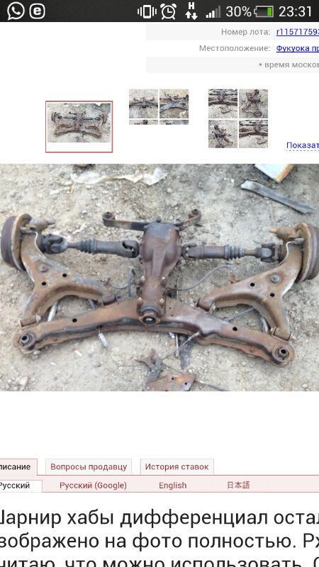

родной мотор L20 на одометре 75 тыс. машина привезена в 93г. гадаю может быть такой пробег или скручен unsure.gif история поломки такая: зимой замерз, притащили в котельную отогревать, грели паром, от конденсата сгорел комп... это можно сказать спасло машину, ибо укатали бы ее 100% по трассе(порванные пороги, битая морда, гнутые штока в мертвых стойках, зиловское зажигание говорят о том что процесс уже во всю шел laugh.gif ), а так принудительная "консервация" . нашел комп мастер подключил все к томуже зиловскому зажиганию и двигатель нехотя завелся, холстые не держал, глох. переставили броники по схеме мотор завелся без проблем smile.gif по десятке в каждом горшке, посмотрим что даст раскоксовка. хотя проблемы в работе есть но решаемы без глобального вмешательства в двиг.
сзади редуктор с приводами, вернее с карданами! когда увидел думал колхоз, оказалось нет, наверное для машин тех лет обычное дело ka4ok.gif

Dolphin, изучение каталога показало, что такая же петрушка с приводами в виде карданов ставилась (помимо моста) на некоторые комплектации Скаев в 30 и даже в 31-м кузове. То же самое и на ровесниках-Лавриках было.
Если там сидит Зиловский трамблёр, то двигатель, как я понимаю, карбюраторный. Довольно это всё печально, мотор-то L по отзывам хороший, да вот проблемы возникают с карбами, трамблёрами. Впихнуть RB туда реально? Если места нет, то можно подумать о CA, у меня лежит CA20 продольный в полуразобранном виде, правда тоже карб.
