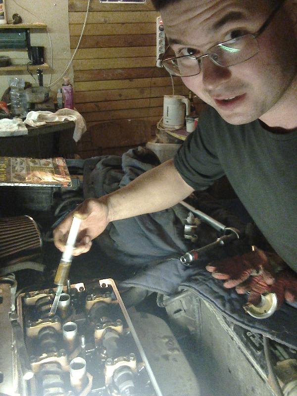

...уф. выставил зажигаеие на Саньке...
.. раннее было, короч позже напишу.
сообщение 20.6.2014, 12:45
Сообщение #3089
У меня все биоритмы расстроены. Все чакры сбились. Я думал, вчера пятница, а пятница сегодня, вот что значит отпуск. Я нагрянул к товарищам, потом нагрянул в моргородке в ларёк, потом пошёл ловить рыбу. Не клевало вообще ничего, в конце концов я запутал удочку в полную бороду, засунул обратно в рюкзак и попёр домой.
Зажигание на Саньке отрегулировать было непросто, ибо процедура в двух моих книжках отсутствовала. В Инете найти английский мануал на GA15DE не удалось! На буржуйских сайтах предлагается к скачиванию Автодатовская книжка, которая у меня и есть в бумажном варианте. Хотя встречаются сканы с английского мануала, но выкладывать его целиком никто не хочет, ну или я не нашёл. Тем не менее инфа была выкопана.
Для установки базового УОЗ на GA15DE нужно прогреть движок, погазовать, заглушить, снять фишку с ДПДЗ, завести. После этого выставить зажигание в 6 градусов до ВМТ (а по другим данным - 8 градусов ph34r.gif я сделал всё-таки 6 boom.gif ), заодно отрегулировать обороты ХХ винтом с тыльной стороны корпуса ДЗ (там винт под внутренний шестригранник на 6) в 700 об. для механики. Затем заглушить и надеть фишку обратно.
Было где-то 10 градусов, оно по вчерашней жаре при трогании на подъёмах звенело детоном.

сообщение 20.6.2014, 16:56
Сообщение #3096
сообщение 20.6.2014, 19:33
Сообщение #3097
Цитата(shans2 @ 20.6.2014, 15:37) *
это вы еще вуду-ритуал настройки зажигания на ниссане не видели...
