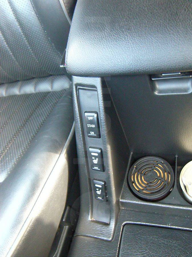

И еще, подскажите что за кнопка STABI, так же в одном из объявлений Патрола? Отключается стабилизатор?
StalkeR
сообщение 3.6.2014, 22:47
Сообщение #1369
Сообщений: 3034
Спасибо: 961
Если диллерский блокировка заднего моста стандарт.Отключаемый стабилизатор стандарт на всех рынках продаж.

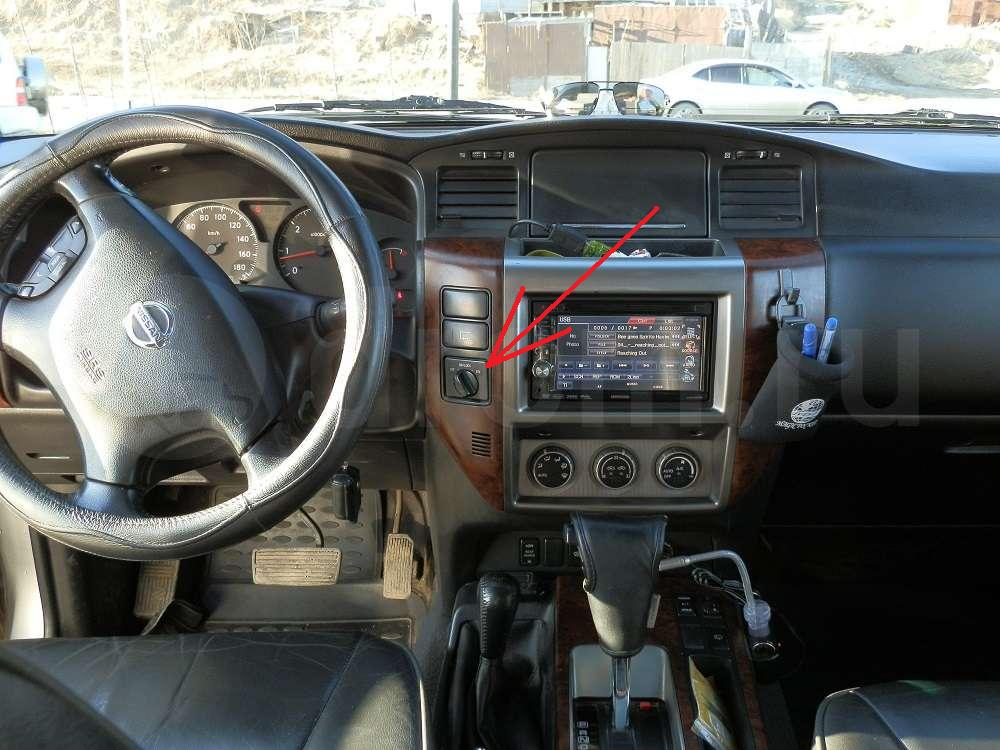

сообщение 4.6.2014, 0:58
Сообщение #1370
Элеганс - у нас на рынке была такая дилерская комплектация. Да подавляющее количество их в стране дилерские. Блокировка - вот эта крутилка.
Спасибо! — sauras
