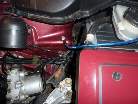

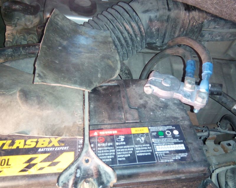

про установку:
-снимаем крышку двигателя и воздушного фильтра. На минусовую клему одеваем клему для разминусовки и минусовую клему от стабилизатора.
— первый провод разминусовки от аккумулятора проводим на кузов в районе таблички с номером кузова.
— Второй провод проводим к генератору
— Третий провод проводим к двигателю, под пластиковой защитой находим болт и подключаем к нему
— Четвертый провод проводим к кузову, под лобовым стеклом и от него ведем другой провод на кузов в район противоположенный первому.
все смотрим на фото!

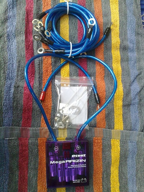

Обращусь к ТС - озвучьте пожалуйста стоимость такого девайса как на фото и по каким критериям он выбирается? По амперажу генератора, или объему двигателя.
