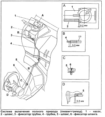

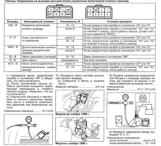

Передок не включается. Карданы крутятся, колеса нетsad.gif что может быть?
+79246911340
VInom
сообщение 7.3.2014, 22:32
Сообщение #2111
Сообщений: 349
Спасибо: 99
пневма, шланжик может оборвался.
ЦаО
сообщение 7.3.2014, 22:42
Сообщение #2112
Сообщений: 2007
Спасибо: 368
Где она находится? Откуда и куда ведет?
+79246911340

VInom
сообщение 8.3.2014, 11:34
Сообщение #2114
Сообщений: 349
Спасибо: 99
ЦаО
сообщение 8.3.2014, 12:19
Сообщение #2115
Сообщений: 2007
Спасибо: 368
лампочка нормально горит. просто не крутятся передние колеса.
