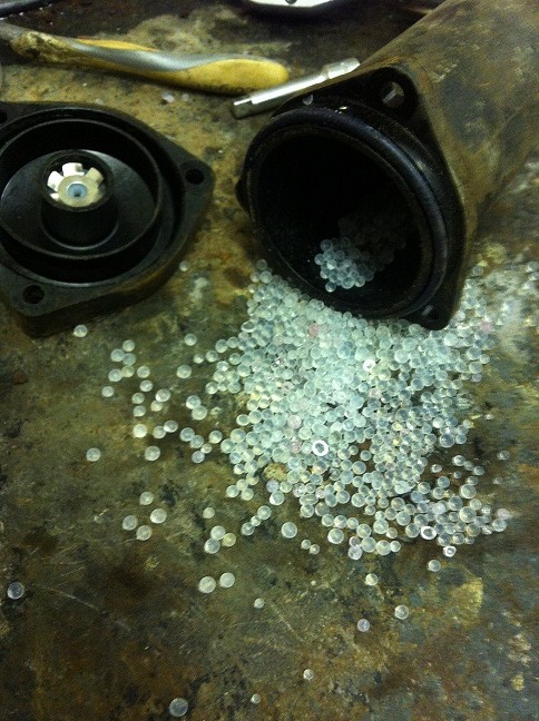

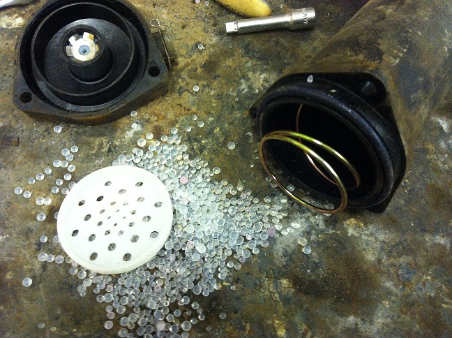

На форуме лексуском все в одно горло кричат что надо как можно чаще менять фильтр и влагосборник на GX470 на ходовке dry.gif Я купил фильтр и влагосборник,сегодня провел пол дня в гараже,провозился с итими фильтрами.Поменял,но когда разобрал старые фильтры подумал нахер я это делал biggrin.gif состояние у них было как новые!!!
так что кто задумает менять,я вам сразу скажу нах надо?!
GaS
GaS
сообщение 21.3.2014, 7:51
Сообщение #816
Сообщений: 2227
Спасибо: 488
фото может кому будет интересно что в нутри фильтра и осушителя
Сообщение отредактировал GaS - 21.3.2014, 7:52
GaS
сообщение 21.3.2014, 22:42
Сообщение #818
Сообщений: 2227
Спасибо: 488
Цитата(Nelegal @ 21.3.2014, 7:40) *
К сожалению нет laugh.gif а как похоже!?
А силикагель бесконечно влагу впитывает?
