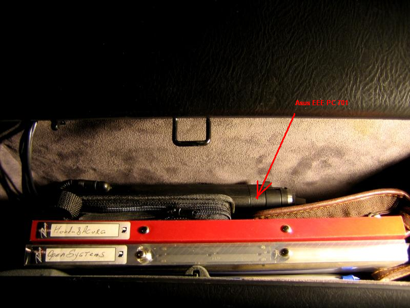

Цитата(Ruiner @ 18.2.2009, 16:36) ссылка доступна только зарегистрированным
Открытум возить в багажнике некошерно, отдирать экран жалко.
А зачем открытым ? В закрытом положении он нормально будет кататься.
Цитата(Ruiner @ 18.2.2009, 16:36) *
А у eeePC есть VGA-выход?
Есть есть.
Вот один из примеров его размещения в Acura MDX

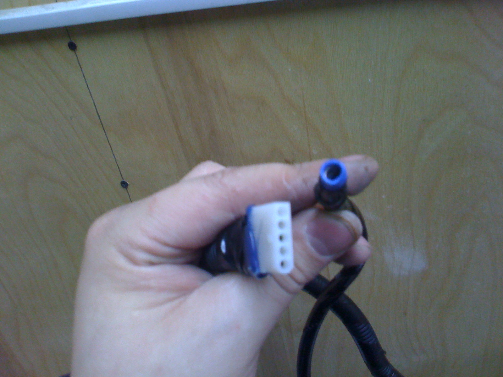

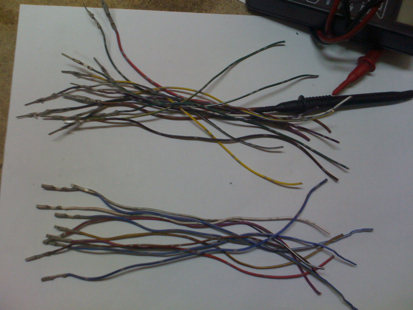

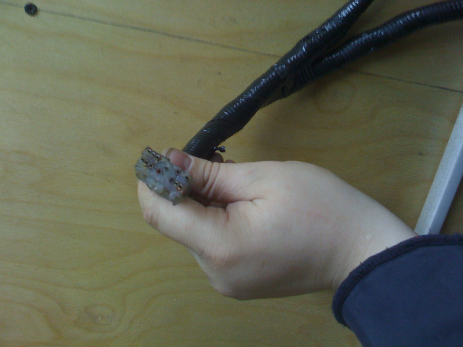

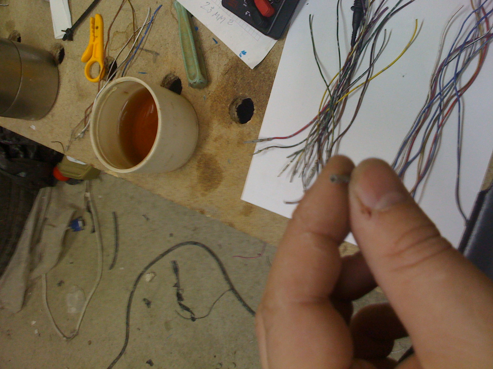

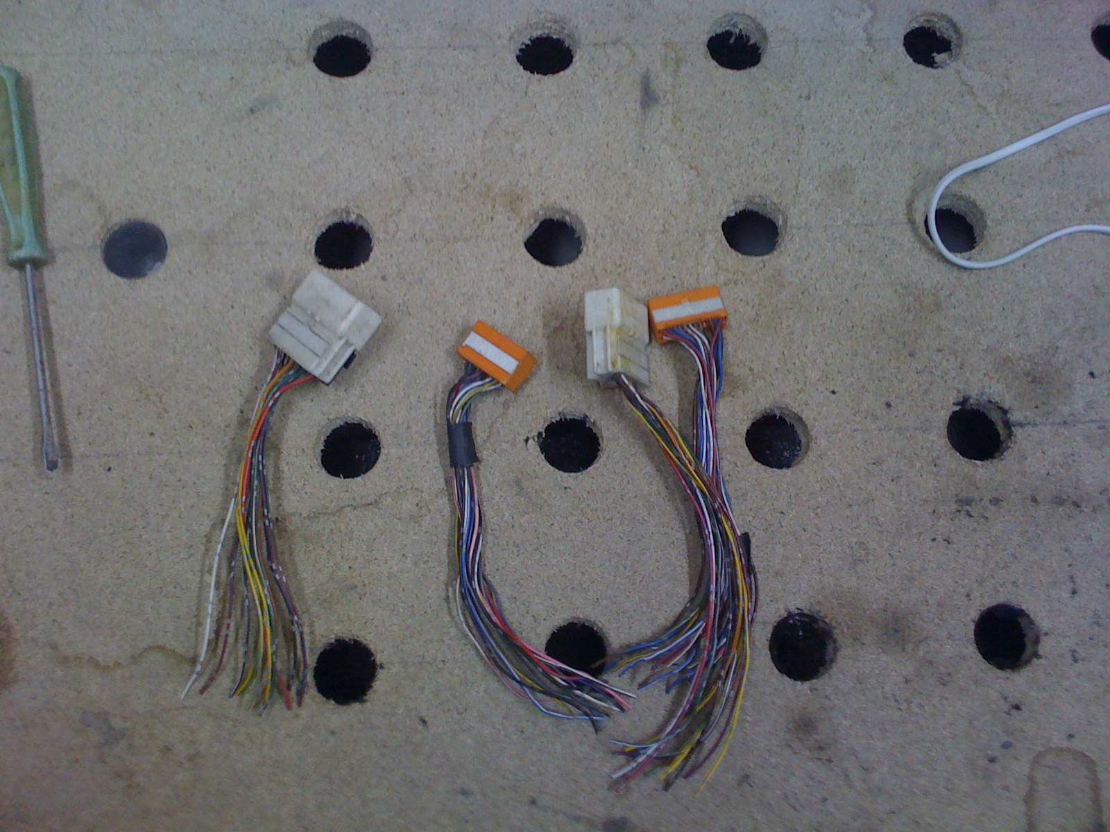

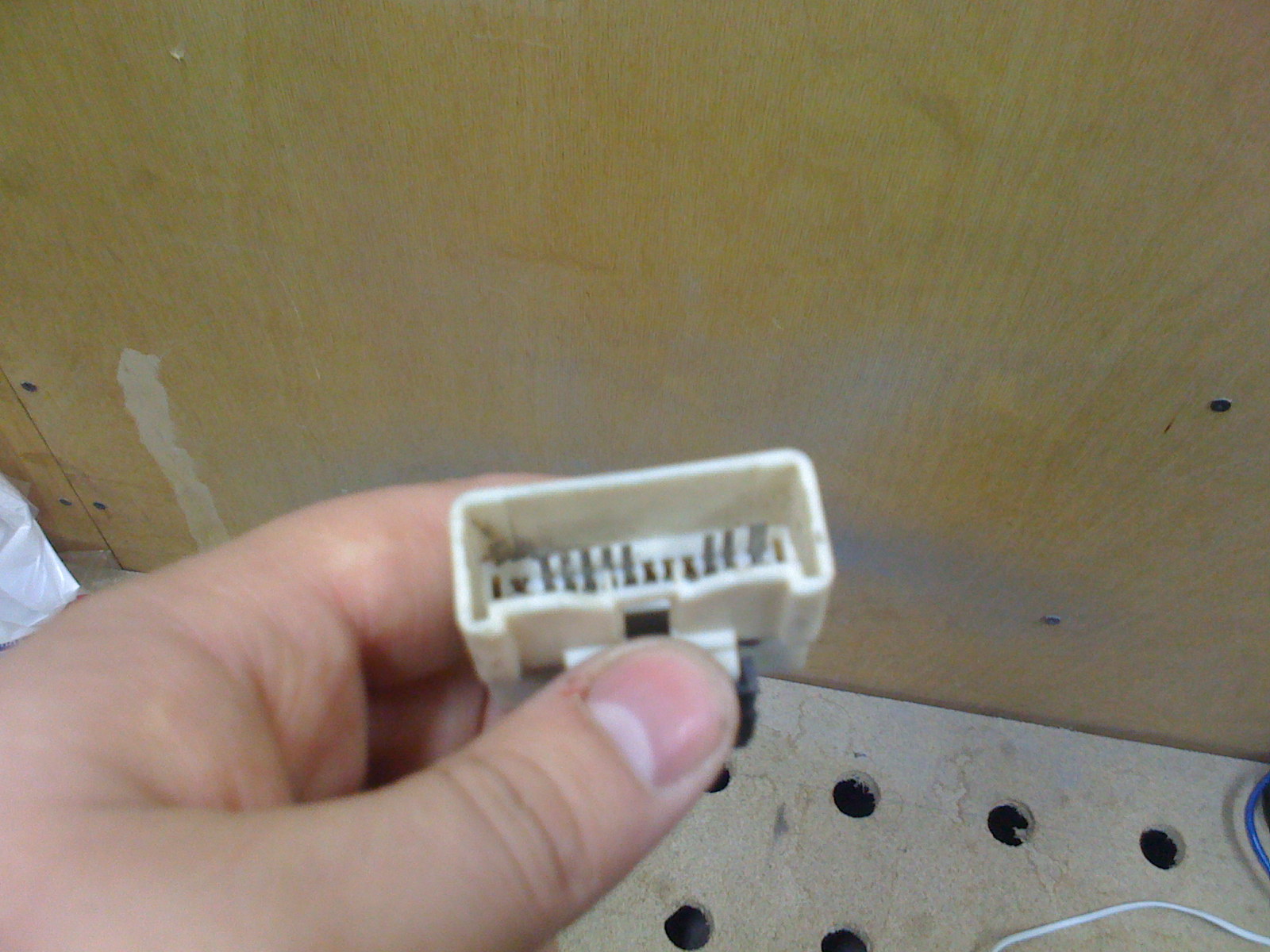

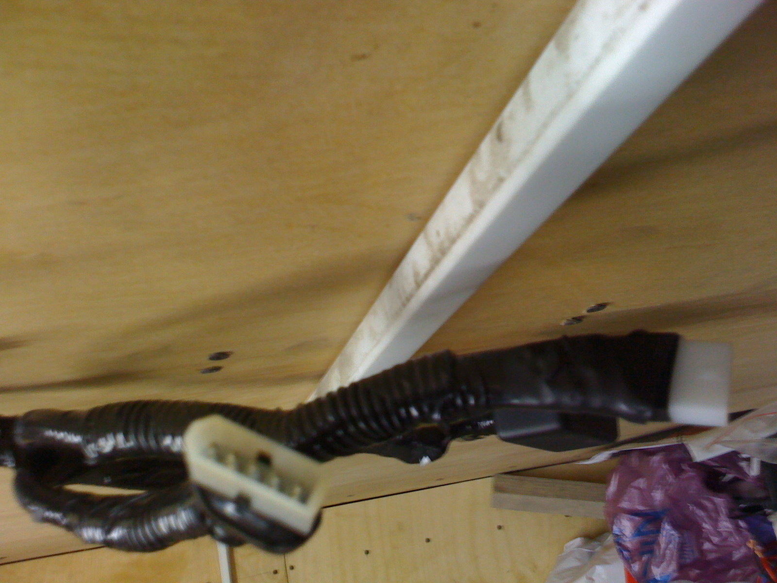

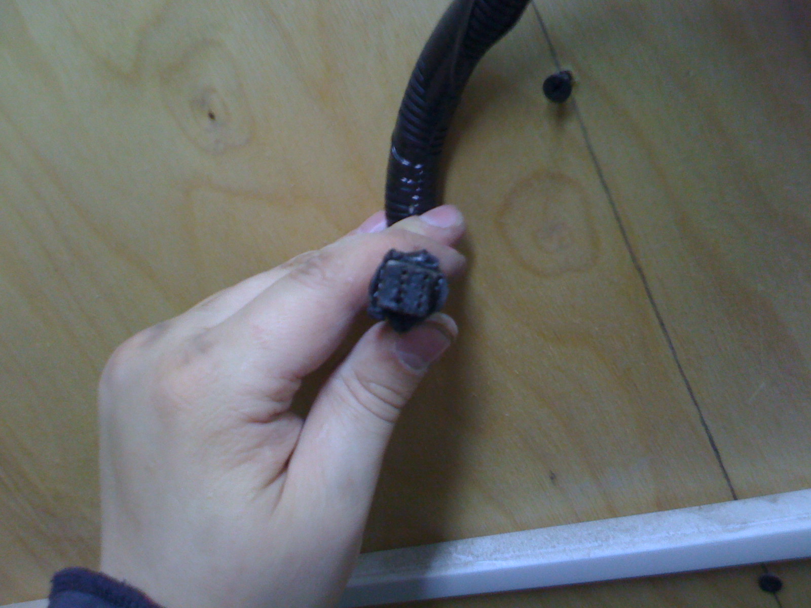

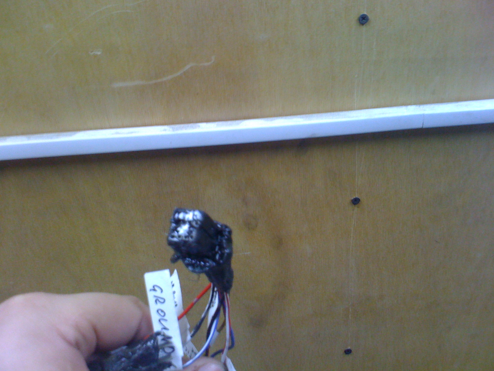

В общем кое-что чуть более подробнее. Для изготовления фишек мы отправляемся на разборку, покупаем там фишки с необходимыми по размерам пинами.
В связи с тем что не раньше я не умел разбирать фишки правильно, то разбирал их при помощи молотка smile.gif
При помощи термопистолета по известной ранее технологии изготавливаются нужные нам фишки
Вот что получим после разбора фишки.

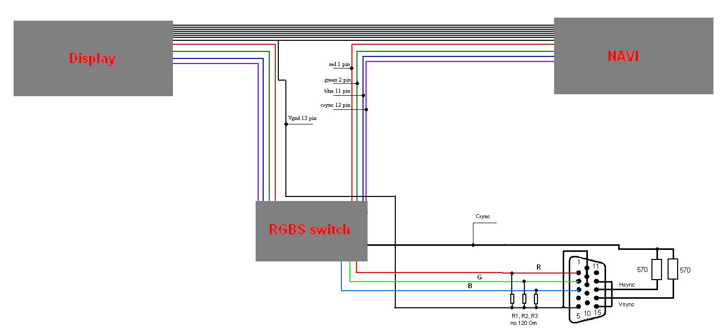

В общем вот принципиальная схема подключения
Т.к. мой бортовой видик на буке не умеет замешивать композитную синхру, то вертикальная и горизонтальная запускаются через два резистора.
Иначе же можно было просто взять 13ый пин.
Вот необходимые пины на нашем навигационном блоке.

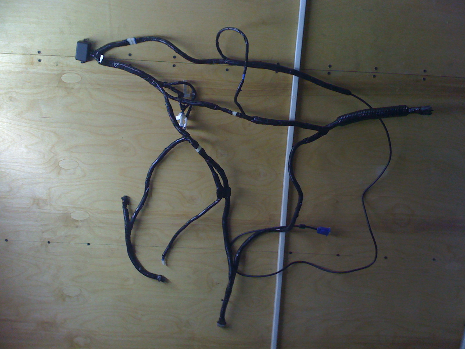

В принципе можно было бы порезать штатную косу, но я рад что я этого не сделал.
Далее чтобы запитать RGB свитч, я снял ACC, +12 и землю с 8ми пинового разъема навигационного блока.
+12 вольт я разорвал кнопкой установленной в подлокотнике, чтобы можно было переключаться между navi и rgb сигналом с бука.

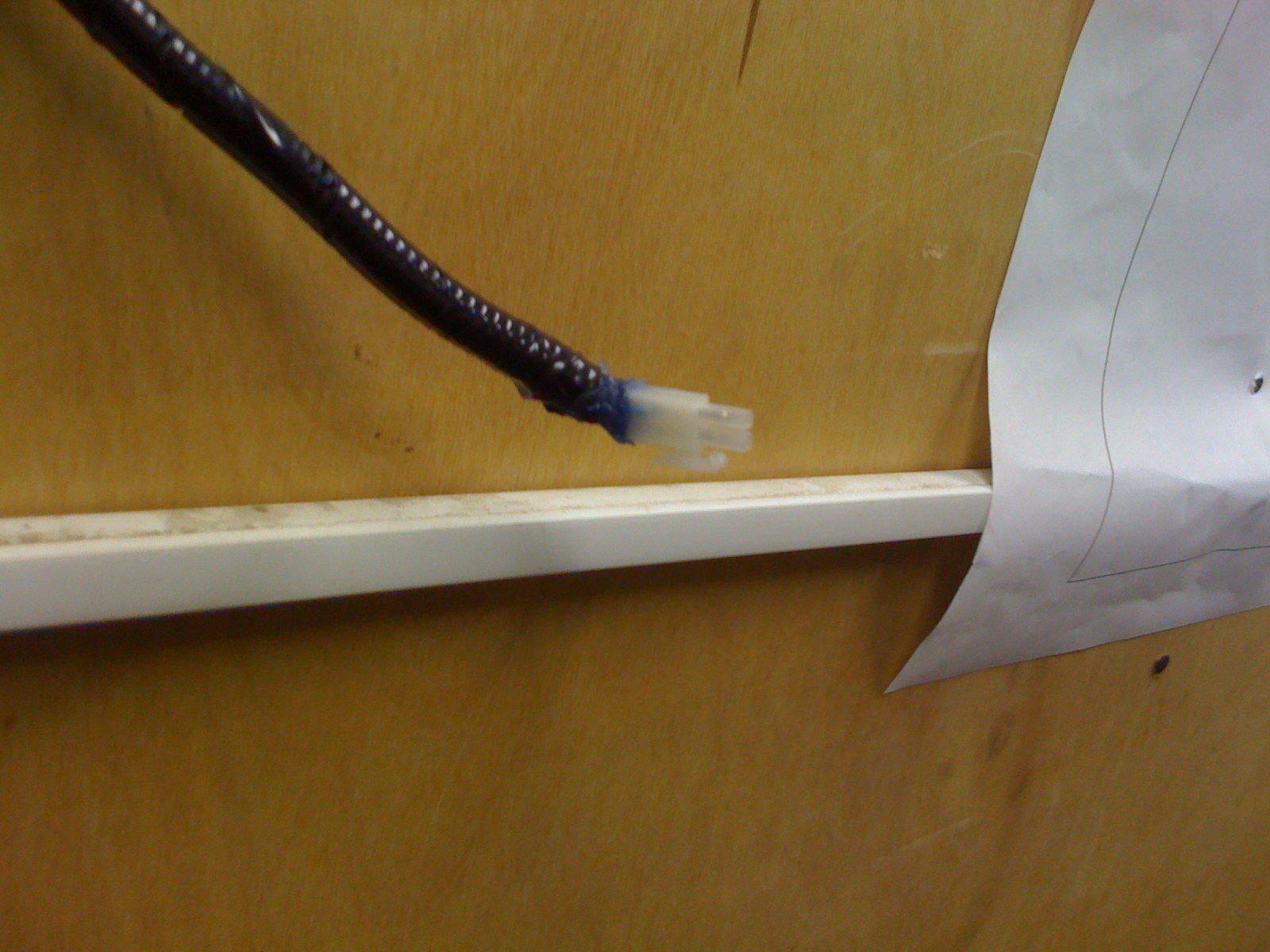

Процесс изготовления фишек повторно я описывать не буду ибо он есть в сообщении ссылка доступна только зарегистрированным
В последствии всю проводку я упаковал в гофры.
Сообщение отредактировал Maledict - 28.4.2009, 1:18

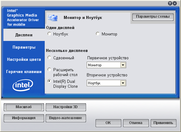

Что касается настроек на самом буке, то это отдельная веселуха. Самой веселой частью является заставить видик выдавать необходимое разрешение.
Процедура хорошо описана в следующем аттаче Прикрепленный файл  Custom_Resolutions_on_Intel_Graphics.rar ( 1.12 мегабайт ) Кол-во скачиваний: 601
Добавлю лишь что все делалось на 2ом сервиспаке, а на 3тьем не заработало ни разу...
Приведу лишь свои скрины:
