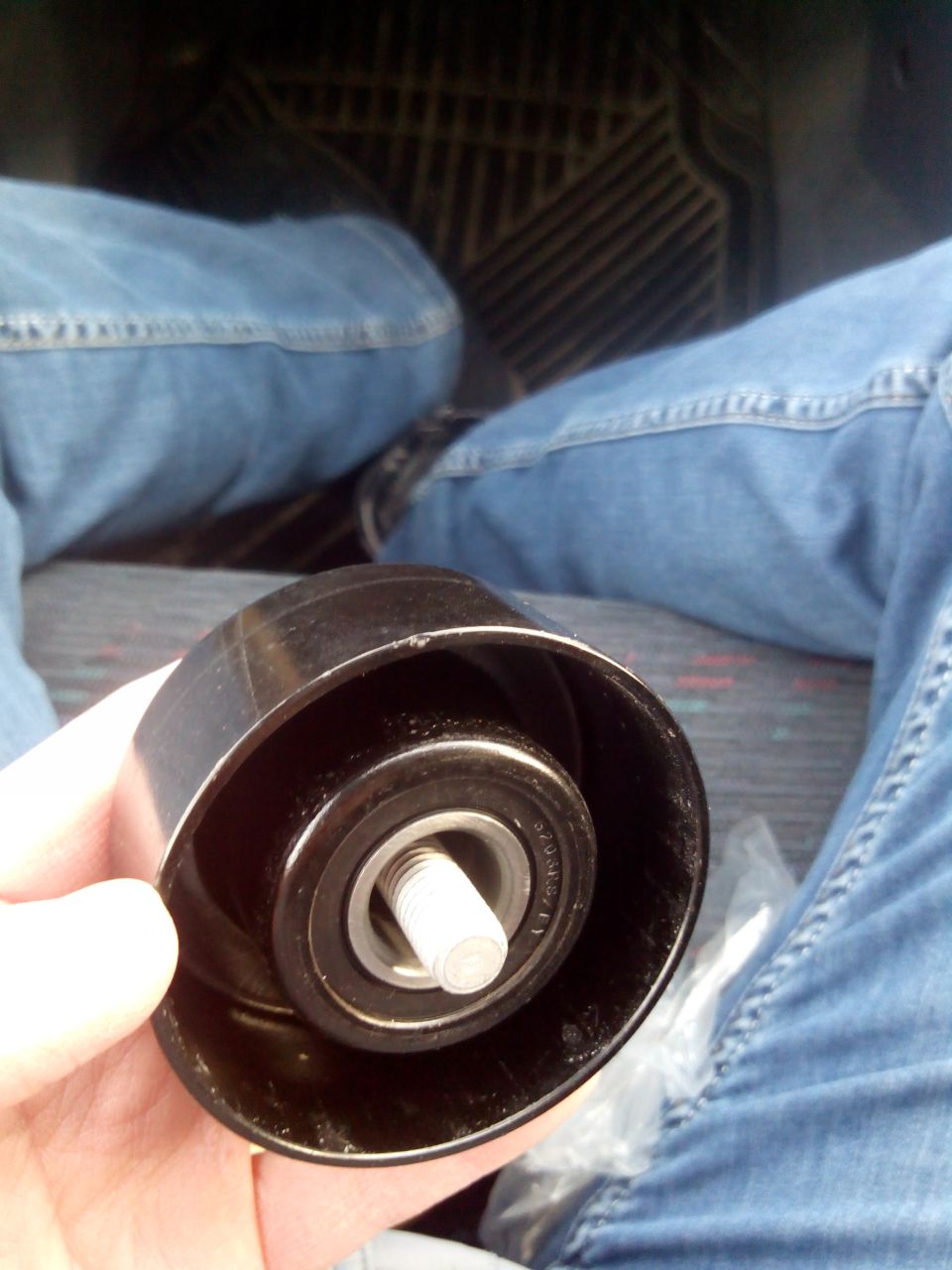

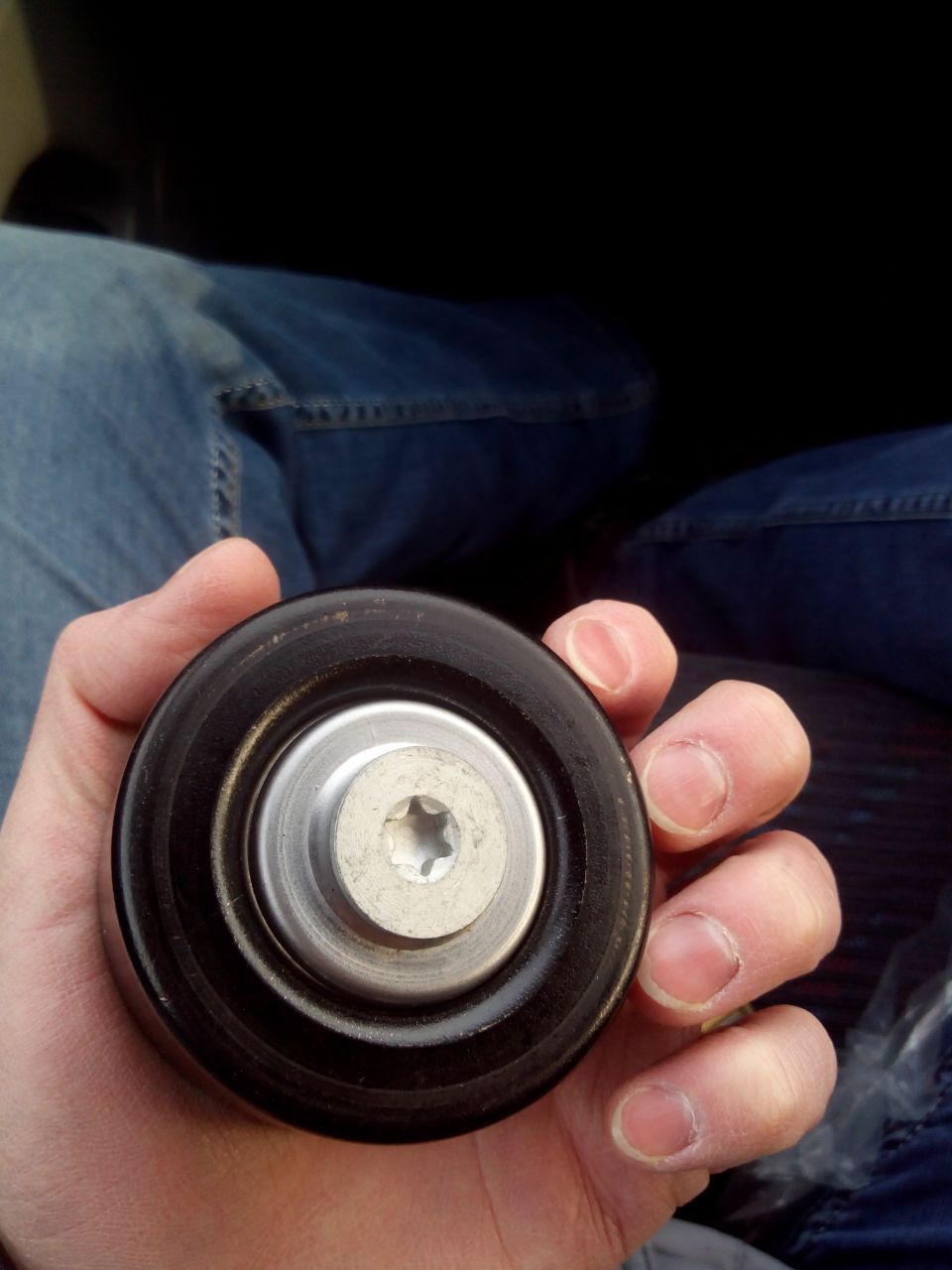

Вынужден констатировать, что шум от натяжителя приводного ремня вернулся и сейчас стабильно себя проявляет строго на 1 тыс. оборотов. Так что замена вот этой штучки была фактически пустой тратой денег. Теперь и шум есть и ролик Фебестовский, не роднойsmile.gif
Желательно сразу не тратить лишних денег и менять весь натяжитель в сборе (третье фото), у нас я его видел от 6,5 тыс. руб.
