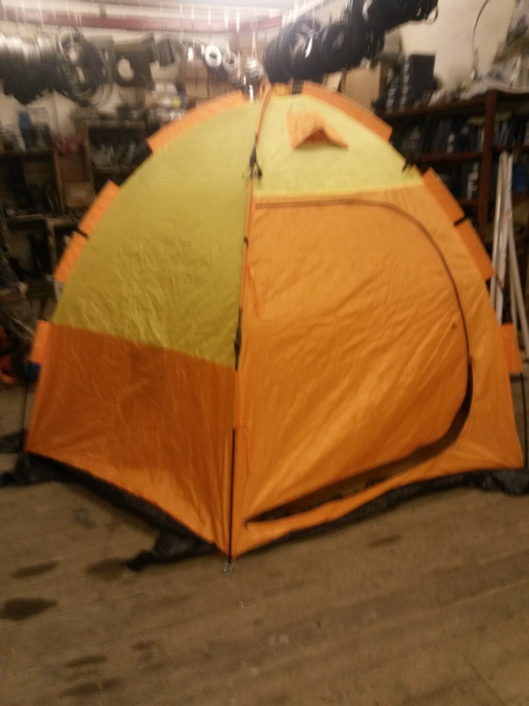

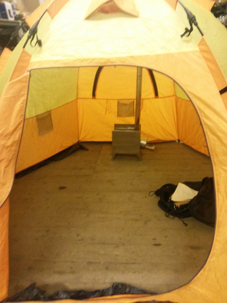

sencer, ааааа!! Дарагой, нада встретится, я той же фигней маюсь, только у меня регресс получается, че то я от дровянной буржуйки все же уйду на керосиновую керону и газовый керамический инфракрасник... Можем как нибудь по вечеру встретится потрындеть, я покажу какую печуру сварил, вот доделать ее все не могу, палатку покажу. Может посоветуешь про заделку, потому как несколько вариантов исполнения и установки, ну и чтобы все это вкладывалось компактно.

Пока что имеешь неприспособленную палатку, которой все равно где делать бырку под жестянку для трубы. Сделай ее в правильном месте.
Что за утолщения видны на дугах? это какие-то соединительные муфты?
Зимняя палатка должна обладать хорошей ветростойкостью. Дуги должны иметь фиксированные точки пересечения (а не положенны друг на друга свободно), на длинных гранях или больших площадях - дополнительные оттяжки вшиты через косынки, распределяющие нагрузки.
Ну и готовь еще полиэтилен что бы сохранить палатку от прожигания искрами

tpavel, 1 вопрос - где правильное место?,
2 вопрос - дырку делать не хочу, есть несколько заводских отверстий wink.gif куда можно приспособить заделку для трубы...
Палатка куб фиштулл 2Т утепленная
"Прожигания искрами" - искрогаситель? или не прямая труба, а колено, короче вопросов миллиард...
ps с моими подходом вредным и обдумыванием любой мелочи и вариантов я до следующей зимы строится буду, палатку то пол года выбирал laugh.gif biggrin.gif

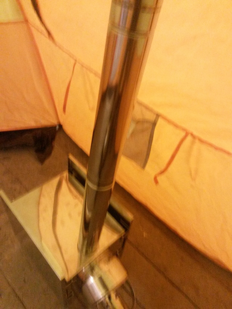

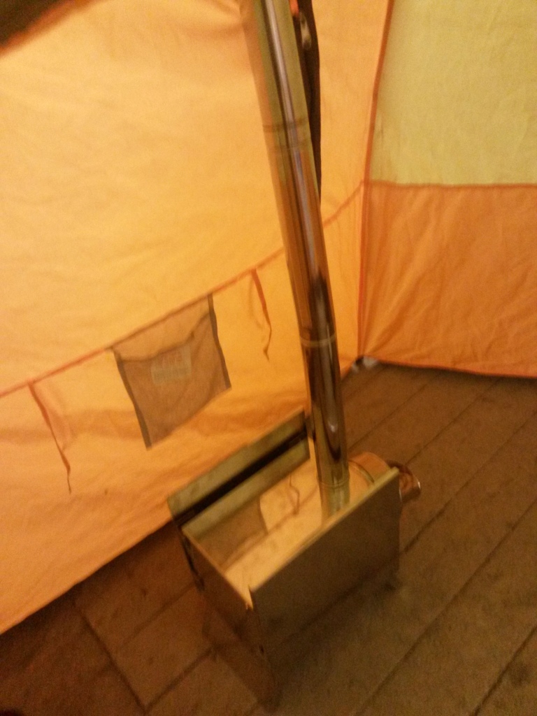

Даже с искрогасителем, дырки будут. Потому - полиэтилен, ну и теплее с ним.
Лучше жестянку или пакет сшитый из стеклоткани вшить в том месте, где он нужен, а не там где есть уже отверстие. Поверх него настрочить еще клапан, что бы закрывать отверстие при беспечечном варианте.

а мысль, что такая ткань не пожаробезопасна и не термостойкая, только у меня возникает?
я к тому, что если ставить впритык к стенке, материал может повести или загореться от раскаленной печки, тем более при хлопании ветром.
поэтому печка должна быть или максимально в центре, или мастырить толстую прокладку между печкой и стенкой. и труба тоже к куполу не должна прилегать.

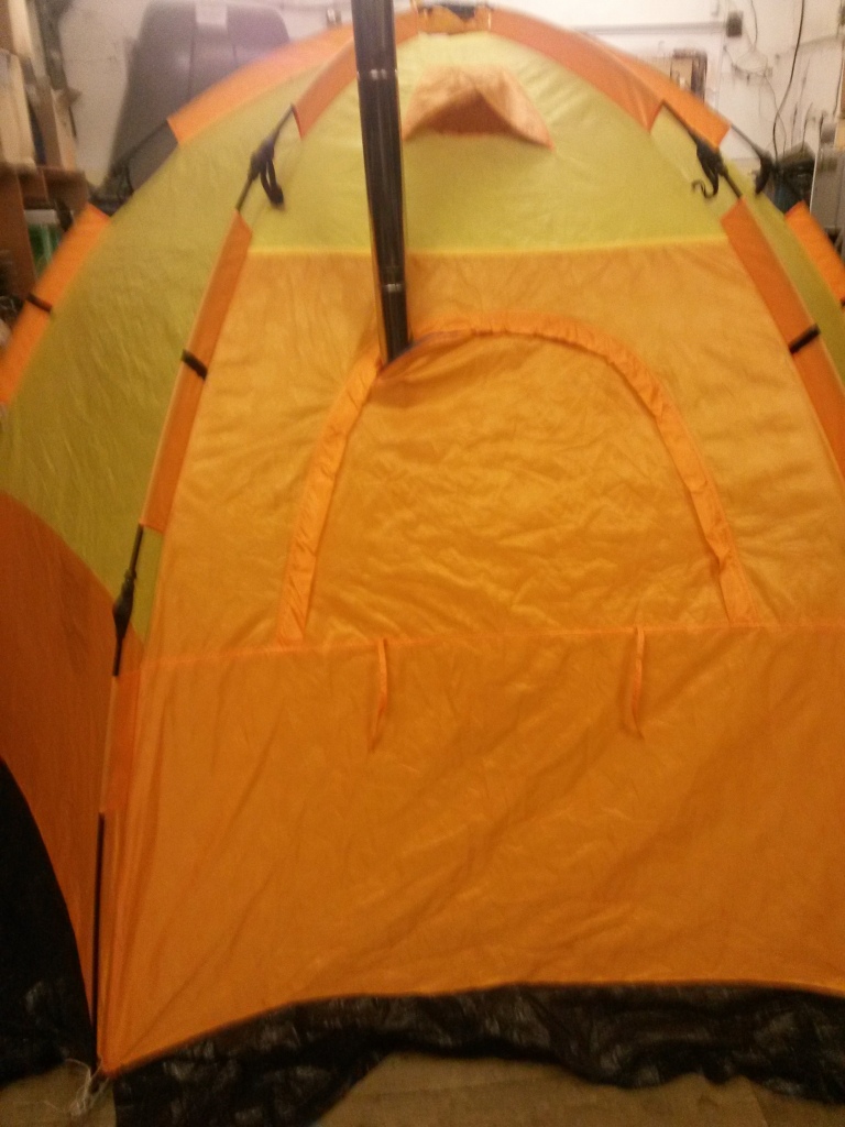

tpavel, по поводу вшить - ох как и неохота в этот материал вшиваться/резать/колхозить, просто в моём варианте, если сделать заделку из нержавейки с липучками в одном из четырех окошек, и колено, точнее труба от печки выходит вертикально, потом угол 45 градусов и дальше труба с вертикальным углом или без.

Без разделки никак - горячий воздух, поднимающийся вдоль дымохода и нагрев самого дымохода проплавят синтетику. Вшивать стеклоткань конечно хорошо (гибче, пластичнее, тише при транспортировке и т.п.), но стеклоткань имеет свойство сыпаться по отрезанному краю. Владеет ли кто технологией отделки отрезанного края такой ткани с гарантированным предупреждением осыпания?
Я противник колена: хуже тяга, часто дымность в палатке, чувствительность тяги от направления ветра, усиленное засирание самого дымохода.
