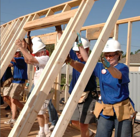

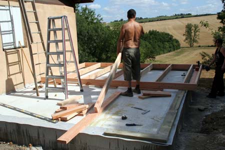

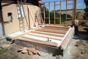

[jylf, ну а кто тебе мешает на площадке собирать панели самому? т.е. прямоуголник забиваешь минватой и потом с сотоварищами подымаешь и ставишь на место?
По идеи, если делать такие "короба" то у тебя "стойки" будут 50мм толщиной. (две доски по 2.5 см)
[/q
Такую панель ты хрен соберешь.... Базальтовый наполнитель (да хоть какой!). НЕТ, ЭТОГО НЕ МОЖЕТ БЫТЬ!!!

mihanicus, Я же и говорю, что не те "сэндвичи", к которым мы все привыкли. Это канадская технология, или финская. Без разницы. Если полазить по строительным русскоязычным форумам Канады, то можно увидеть, что там эти дома более чем в обиходе. Можно сказать, что большая часть малоэтажных домов в Северной Америки именно такие. Только я встречал отзывы, когда тамошний народ, вместо деревянного каркаса, юзают металлический.
