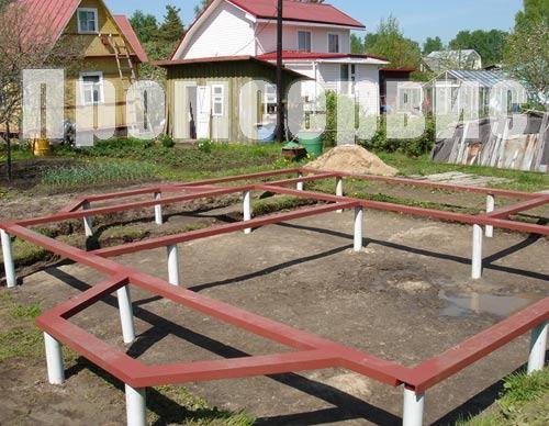

Для каркасного дома свая должа быть НЕ МЕНЕЕ 400мм в диаметре.
А чем обусловлен диаметр сваи именно 400 мм? Сколько не лазил по форумам, там свая в районе 100-120 мм.

[jylf, Толщиной стены. Стандарт доски 150 - 200 мм.
Есть два способа стройки. Первый способ это на сваи, в месте с нижней обвязкой сразу же делать пол. И уже на него ставить стены.
Второй способ, ставить стены а полы организовывать за ними.
Т.е. толшина стены 200 мм + толщина нижней доски (не помню как называеться), на которую монтируют лаги.
В моем случае будет по второму варианту. Ибо я отказался от "каркасного" варианта дома.
И еще. Толщина утеплителя для стен тоже 150- 200 мм.

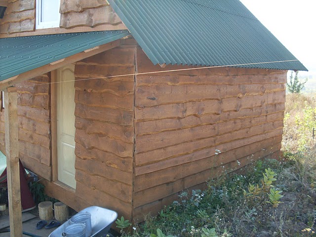

Подскажу тебе вариант для обшивки дома. Он будет по красивше чем сайдинг.
Необрезная доска. Очищаешь от коры, шлифуешь и пропитываешь. Только хорошо пропитываешь. Потом набиваешь "елочкой". Знаю точно, что лет на 20-25 такой обшивки хватает за глаза.
