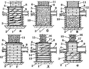

Рис. 31. Каменные столбы: а — бутовый; б — бутобетонный; в — кирпичный по бутобетону; г — кирпичный; д — бутовый по утрамбованному грунту; е — кирпичный по буту; 1 — материковый грунт; 2 — песчаная подушка; 3 — постелистый камень; 4 — отмостка; 5 — цоколь; 6 — гидроизоляция; 7 — кирпичная стена; 8 — цементнопесчаный раствор; 9 — пол; 10 — бут, бетон; 11 — стена; 12 — кирпичный столб; 13 — подполье; 14 — бутовый камень; 15 —
