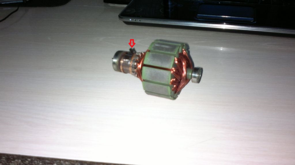

сегодня разобрал электромотор гидроусилителя тормозов-щетками стёрло рабочую поверхность на якоре,такие вот дела.как оказалось,это "стандартная" болячка для мицубиси и тойоты с пробегом,где стоит такая система тормозов

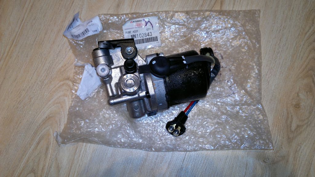

PS заказал новый

та же история- ламели на роторе "убиты" щётками, всё остальное вроде живо...
вопрос smile.gif что новый -только эл. мотор или гидроусилитель тормозов (с насосом) в сборе?
а вообще, ЭТОТ эл. двигатель как-то по каталогу авто "бьётся"? его открутить от насоса проблем нет и в идеале было бы заказать только электродвигатель... в Таксопарке электрики сказали, что недавно на Крузака заказывали только ротор от привода гидроусилителя с такой же болячкой. и он вроде идёт в комплекте со щётками... комплект заказывать-цена суровая

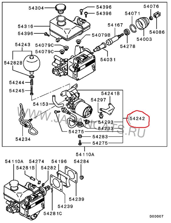

можно купить деталь только как показано на рисунке-мотор с насосом,остальное уже неоригинал и ,соответственно,непонятное качество.на крузаки и лексусы идёт также,даже той же фирмы,может даже и взаимозаменяемы моторы,но они дороже,здесь в магазине для тойоты стоит 50т.р.

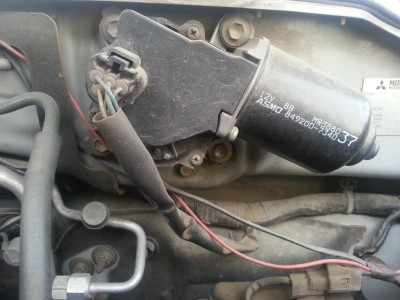

Есть ли у нас на разборках доноры Паджеро 3\ Montero 3, умер передний моторчик стеклоочистителя sad.gif

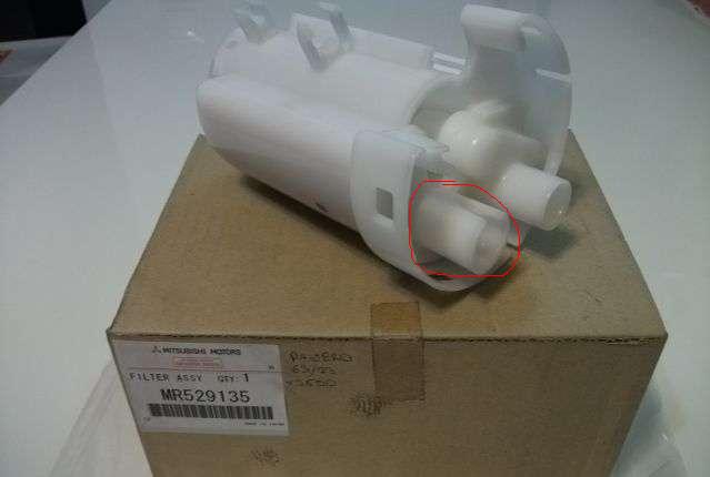

Как бы встретиться, сравнить мой фильтр с твоим? Интересно в чём отличия, чтобы знать на будущее. Мой фильтр в машине лежит, мог бы сам подъехать в течении дня.

а вот и лекарство от этой болезни

можете меня поздравить-сегодня вылечил тормоза,всё-таки классно тормозить легким нажатием на педаль одной ногой,а не двумя сразу со всей дури...
а вот виновник

П.с. моторчик стеклоочистителя сделали, подошел кстати от паджеро

Сравнили с топливные фильтры, у MR529135 два патрубка, у MR526974 - один.
Красным обвёл то, чего нет у MR526974
