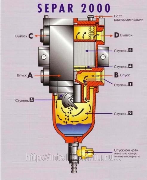

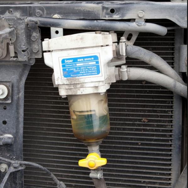

Продам б/у в отличном состоянии Сепар SWK-2000/5,
Страна производитель Германия,
Пропускная способность 5 л/мин,
Для дизеля до 250 л.с.
Стоял на L/C Prado 95 кузов дв. 1KZ. Уже с креплением ишлангами!
Цена 15 т.р. 89148557654!
