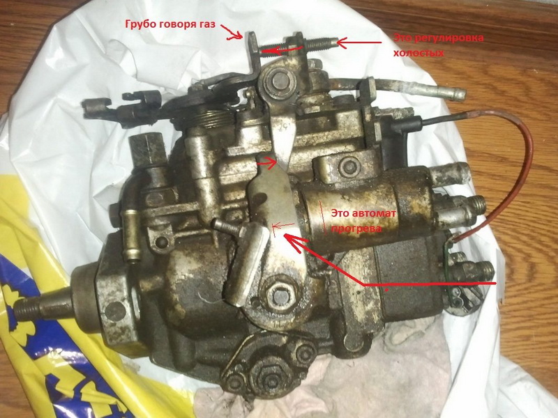

Тойота Карина, 1996 г.в., ДВС - 2СТ, заводится нормально, обороты 850, прогревается - все нормально, покатавшись по городу (т.е. нагрев рабочий), подъехав куда-либо ставлю на "Р" или "N" обороты 850, только выключаю ближний свет фар и габариты с туманками - обороты через секунду начинают расти до 1500. Включаю фары с туманками - падают до 850. Сегодня, когда такое опять приключилось, постоял минут 15-20 на холостых с включенным светом, машинка чуток подостыла (по датчику температуры ДВС), попробовал выключить свет - все нормально, обороты 850.
Что может быть? Откуда начать копать?

Глубоко поразмыслив, почитав литературу, пришел к выводу, что виною скорее всего заклинивший термостат. Трогал патрубки: верхний горячий, нижний не такой горячий... скорее всего гоняет по большому кругу. Более холодный тосол проходя через ТНВД "дает команду" поднять обороты для прогрева. Заметил так же, что темпер уходит вниз когда машина стоит на холостых работает какое-то время, чего раньше не было даже в -50 -60 градусов (на Теньке колматила в холостую по 5-6 часов, темпер не падал)... Уже купил новый термостат, на днях поменяю и отпишусь о результате.

Термостат поменял, теперь темпер держит, в салоне жара, однако... то, чего хотел добиться не получил - обороты по прежнему гуляют в той же последовательности.... Сильно гложит мысль: при чем тут фары? При их включении возрастает нагрузка на генератор и вследстивии падают обороты? Может у кого мысли есть по данному поводу?

Доктор Франкенштейн, почти... Завожу, обороты сразу 850 и не поднимаются (почему не знаю, так всегда было, уже 7 лет), прогреваю до рабочей температуры, обороты 850, свет выключен. После этого включаю свет, катаюсь, останавливаюсь, выключаю свет и начинается чехарда с оборотами... погасил свет - 1500, включил - 850.... Сижу Дром перечитываю, пока там таких примеров не нашел...

Торонага, воообще на дизелях есть прогревочные, бывают двух видов: элеткронные (не мой вариант) и механические, которые тоже делятся на два вида: ручные (управление с салона) и автоматические (на ТНВД от тосола - мой вариант).... У меня почемуто не работал изначально... Хотя я и не сторонник дизель запускать в мороз с повышенными оборотами, ИМХО не любят они этого....

Прогревочные на моем ТНВД чисто механические, сработал механизм, пружинка и регулировочный болтик упирается в планку "газульки" и чуток ее нажимает - повышаются обороты (это в идеале). В своей ситуации я смотрел - механизм не срабатывает, планка на месте, а обороты почему то растут....

прогревочные регулируются болтом на насосе, но (скорее всего) зависят от охлаждайки, т.е. можешь и не отрегулировать. а ХХ регулируется болтом на ТНВД.

Торонага, мое =), ХХ то понятно что я знаю где регулировать (тем более делаю это постоянно, т.к. в зиму добавляю до 850-900 оборотов, летом до 800 отпускаю)
Вот насчет гены тоже сидел думал - ревизию ему давно не делал.... Акуму 1 год.... Кстати заметил сегодня, что свет фар при добавлении оборотов меняется - начинают светить чуток ярче.... походу генератор играет шутки....
Такая система выглядит, как термостат...Приходилось на LD-28 вскрывать...Накрылся этот сильфончик, и прогревочные пропали...вернее, нога на педали газа их заменила...smile.gif
Только таких пердимоноклей с оборотами ни на одном из моих и братовых дизелей не бывало...
Так-то, при росте нагрузки, дрыгатель сам добавляет топлива, чтоб обороты держать на уровне...При снятии этой нагрузки - убавляет...У тебя при горячем движке это как-то односторонне работает...Накидывает, но не убавляет потом...Не заедает ли на горячую эта приблуда, что в насосе толкается?..
