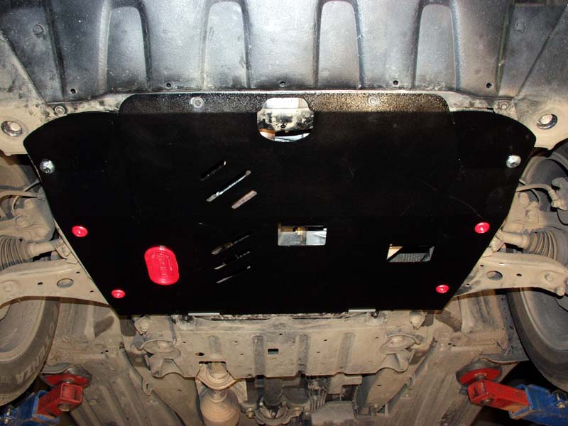

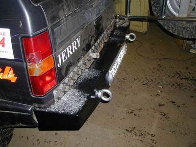

Я тут наткнулся на парочку фоток терраников в инете (на одной видно как будет смотреться металлический бампер), а ещё фотографии защиты картера, рулевых тяг и кпп от фирмы "Шериф" - выглядет гламурненько. Может кому интересно будет. Кстати, защиту делают из стали 3 мм или аллюминия, причём почти на все модели а/м (чтобы было видно как на легковых смотрится, на одной из фоток хонда цивик).
