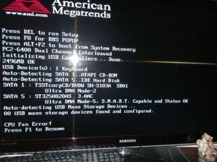

Прошу прощения, отлучался из города вот фото, что у меня вылазит при включении.

вертилятор на проце поменяй, он походу не стартует.

DEN Магадан, открой корпус и глянь вентиль крутится?
сообщение 18.10.2013, 9:40
Сообщение #5657
да, ошибка проц-ного вентиля, но это еще не означает, что он не крутится.
BladeM9 выше смовершенно справедливо указывал на параноидальность асусовских БИОСов в отношении этого кулера. Поэтому ашыпка означает всего лишь, что чип контроля вращения кулера видит кол-во оборотов меньше значения порога. Причины могут быть разные, навскидку могу назвать штук 6 возможных случаев, при этом неисправность самого кулера - лишь один из них.

Торонага, кулер там вполне работоспособный был, на тот момент, что я его видел.
Причин, действительно, может быть несколько. Надо снять крышку с системника или заглянуть через щель в него, и проверить, есть ли вообще вращение. Хотя, думаю, если бы его небыло, был бы перегрев со всеми вытекающими.
DEN Магадан, пищите в ЛС местонахождение вашего компьютера, я постараюсь подъехать.

Если вентиль на кулере подключен. Возможно, не в то гнездо. Не в CPU_FAN. Автору, если это как я и верно предположил мамко - ASUS, обладает биосом AMI. Жмем DEL как, предлогается на скрине. Заходим в System health. Там смотрим глазами на температуры и скорости вращения вентилей (если их несколько). Если температуры, после минут 10 работы системника, не валят выше 50 - 60 градусов. То даже если вентиль подключен не в то гнездо, но со своими задачами справляется. В разделе, где указаны обороты вентиляторов, напротив CPU_FAN не должно быть - N/A. Если это так, то.
1) Вентиль на кулере нагнулся.
2) Подключен в разъем System_Fan или В разъем вентилятора шасси. Короче - не туда.
3) Не подключен вообще.
4) Как я писал выше, порог выставлен слишком маленький в бивисе. Что то порядка 600 - 800 оборотов. Уверен, что так, и при включенном Q-FANе, это дает известный эффект.
Самый простой способ лечения - зайти через DEL в биос. Выбрать load optimized settings (помоему в АМИ так), нажать "Y" потом f10 и еще раз "Y".

oag, Саша, да я верю. Трудно убить боксовый интеловский вентиль. Тебе проще, ты его щупал руками, а мы тут теоретики. sad.gif
Боюсь, что это то, о чем я писАл изначально - неисправность cmos-цепей, пока еще плавающая.

BladeM9, ты еще забыл варианты типа: какой-то провод попал между лопастей вентилятора... или в комнате так холодно, что вентилятор не развивает нужных оборотов, так как проц покрылся инием smile.gif
Че гадать-то.... и так понятно, что нафантазировать причин можно много. Нужно просто посмотреть системник кому-то, кто лучше соображает, да поправить проблему.
Вот только учитывая, что у меня он не пищал и крутился нормально, нескольео твоих пунктов можно исключить. Не думаю, что в него кто-то лазил после этого.
На этих частотах? Бросьте.
Все намного проще.
Я к сожалению ничего не забыл. То что попали провода. Закоксовалась смазка, холодно настолько, что смазка стынет. Это причины, которые я отсек, потому, как ты сказал, что смотрел машину. Я думаю ты неплохой спец и исключил все это.
Мамы АСУС вообще примечательны. Бывало на некоторых партиях присутствовал баг. Если задействовать пятый (выступающий), контакт FRONT PANEL USB, то машина не стартовала вообсче. А англо - говорящая техподдержда АСУС, говорила, что то типа - "Зис ис техникал баг, апологайз.. Ю невер фикс ит."
Фиксили, обрубанием вайра. Колодки USB были не разборные в корпусах.

Это проблема, которая не требует "потустороннего" вмешательства. Зайди в биос, через DEL. Выбери - Load optimized settings и согласись. Полетят кое какие настройки, которые внес oag, но, думаю это избавит тебя от баттхерда который ты сейчас испытываешь.
Это что вообще? То есть вы предполагаете, что утратилась целостность ячейки CMOS? Вообще CMOS - это технология, я не для вас говорю, для тех кто не в курсе. Что из компонентов матери изготовленных по этой технологии, могло прийти в негодность?
Вы только ради Бога, не воспринимайте это как личный вызов, мне действительно важно, что вы думаете по этому поводу.
Так уж получилось, что моя специальность - диагностика, вот таких вот аппаратусов и сложных случаев. А так как я сейчас с поломатой спиной, заняться мне нечем. В сумме с кучей "боевого" опыта, это дает сей эффект. Если, возможно, у вас есть другие случаи, ненормального поведения, ЛЮБОГО, железа. Я буду раз оказать вам посильную, мозговую помощь.

BladeM9, полагаю, что достаточно ясно изложил наблюдения из личного опыта по этой серии мат. плат пару страниц назад. Если действительно интересно, то не вижу причин, мешающих прочесть сообщения с самого начала данного конкретного случая... Повторять считаю дурным тоном, назойливостью, уж извините.
За отсутствием личного осмотра именно этой платы не имею права утверждать, что причина именно в этом, но печальный опыт кого бы то ни было стоит иметь в виду всегда, разве нет?

"Повторение - мать заикания", вы все верно сказали уважаемый. Я с радостью изучу ваши умозаключения, по сабжу, поторые были изложены ранее. Но в случае промашек, не соответствия написанного действительности и т.д. Ждите постов. Я не пользуюсь гуглом в решении задач.
невозможность осмотра конкретного экземпляра мат. платы и столкнула наши умы.
По теме, повторюсь, не считая это плохим тоном. Load optomized defaults. Это не та проблема, над которой надо думать. Она уже решена. Это веть мать под 4 или 5тый камни? Под кору дуба? Если так, я могу дать пару советов как увеличить быстродействие не вставая с дивана.

Торонага, BladeM9, не думаю, что есть смысл продолжать этот треп. Давайте я осмотрю проблему в живую, когда доберусь до компа, а потом напишу сюда, что я обнаружил. ???

По теме, уважаемый автор, когда будете ковыряться в биосе, вырубите bank interleaving. Это ГЛЮК на мамах АСУС. Короч в состоянии - Enable, нифига не помогает, жрет порядка 10% ресурсов.
