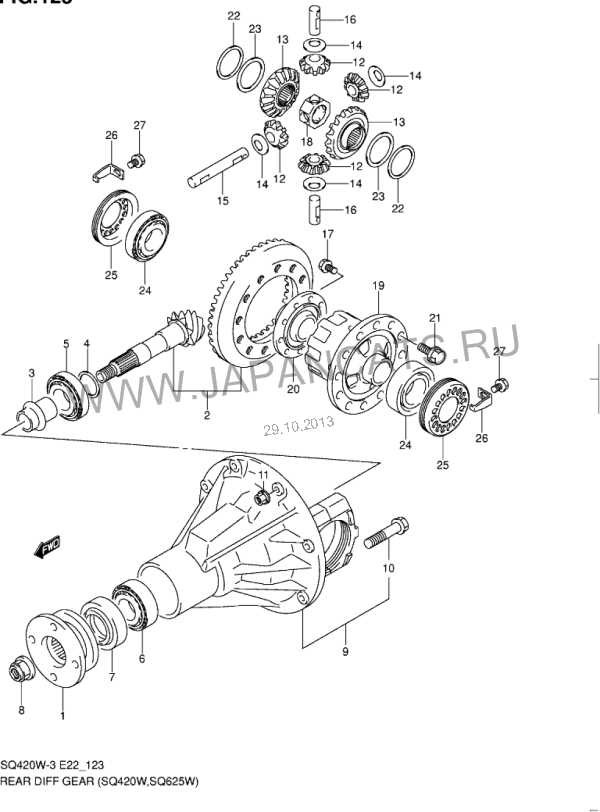

Ребят всем привет... По данной схемке можно понять мост ЛСД или обычный?
Estonec
сообщение 29.10.2013, 23:44
Сообщение #1883
Сообщений: 6522
Спасибо: 2652
Обычный на этой схеме редуктор.
Спасибо! — dissector JUDGE
