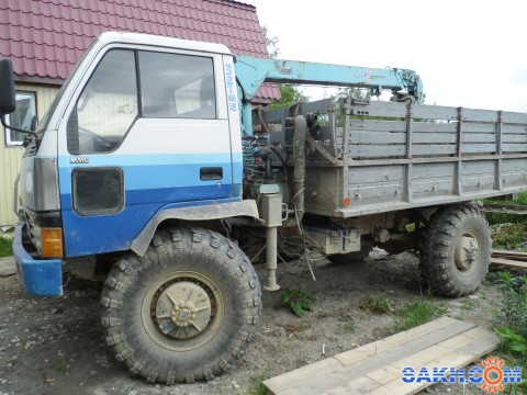

вот тоже немаленькие колеса на кране-манипуляторе

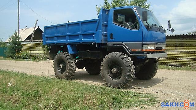

вот красавчик, хоть и на небольших колесах

отвечу за NOKIA... концепция такая: взять грузовик дизельный маленький (кантер маленький или хайс ), без переделок ходовой части, коробки, поставть на колесики 44-51, желательно бы низкого давления, типа авторос или арктиктранс, не исключается вариант и колес отечественных с вырезанием протектора с покрышек типа как на шишиги ставят (болотные), но, думаю, веса у них много... вкратце так
