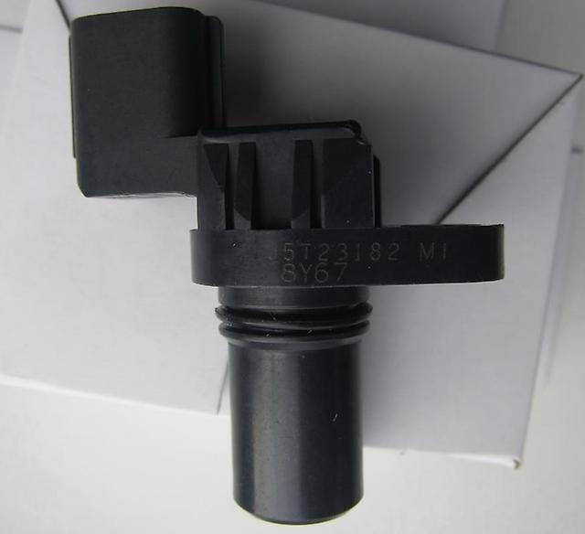

Эскудоводы, нужен номер датчика распредвала G16. Мотор с катушками.
На корпусе датчика номер есть
J5T23182 182 M1

Вот что сказал Дром - Датчик положения распредвала J5T23182 M1 (33220-50G02) Suzuki
Номер по каталогу
33220-50G02
Наименование
датчик положения распредвала
Цена
1 500 р.
Для моделей
Chevrolet Tracker
Mazda Proceed Levante
Suzuki Escudo, TL52W
Suzuki Grand Vitara
Suzuki Jimny
Suzuki Swift
Для двигателей
J20A, M13A, M15A, M16A
Новый 3-контактный датчик положения распредвала J5T23182 M1 на Suzuki Escudo (J20A, с 11.1997г.), Suzuki Grand Vitara, Suzuki Swift , Mazda Levante, Chevrolet Tracker, Suzuki Jimny и др.
Что сказала амаяма
Suzuki 3322050G02 Датчик положения коленвала 1 843.00 Заказ Япония - Владивосток (море)
Suzuki 3322050G02 Датчик положения коленвала 1 848.00 Заказ Япония - Москва (авиа)
Suzuki 3322050G02 Датчик положения коленвала 1 870.00 Заказ Эмираты (EA) - Москва (авиа)
Suzuki 3322050G02 Датчик положения коленвала 2 286.00 Заказ Эмираты(в наличии) - Москва (авиа)
В корзину
Suzuki 3322050G02 Датчик положения коленвала 2 286.00 На заказ у поставщика в Москве
В корзину
Suzuki 3322050G02 Датчик положения коленвала 2 525.00 На заказ у поставщика во Владивостоке
Вырасту стану джипом!!!!!
Jumanji
сообщение 1.10.2013, 16:09
Сообщение #1865
Сообщений: 5295
Спасибо: 3238
Внешне такой же? Контактов столько же? Я думаю если да, то че париться! А по партномерам стукни Руслану диссектору в личку, или позвони, он точно по партномеру пробъет в самое яблочко. по крайней мере я твои циферки в поисковик забил и кроме таких датчиков он мне ничего не выдал!
сообщение 1.10.2013, 16:18
Сообщение #1866
Форма такая же, контактов три. Но на форумах пишут, что датчики кв и рв внешне похожи, но по факту разные.
