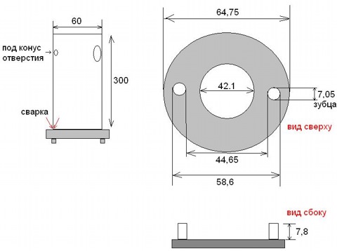

Ступичный ключ
Подтягивать подшипники передней ступицы нужно — ступичный ключ также нужен.
Токарь поможет. Вот рисунок.
Тут полезная инфа в картинках что да как с обьяснениями
Было бы неплохо ее куда нить в шапку темы или в FAQ, т.к. не всегда есть инет под боком
