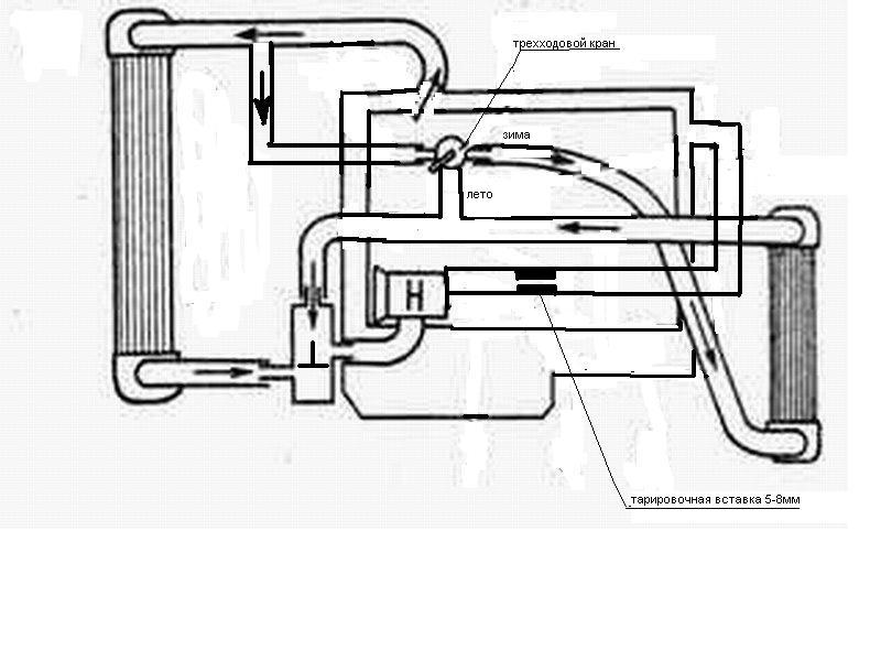

ТОВАРИСЧИ раз тема за эскудиков пошла всю ночь рыл тырнет и напоролся на эту тему на дроме ссылка доступна только зарегистрированным, так вот кто что думает, и стоит ли вообще, ибо у меня, когда ветер и за минус 25 заходит, ежели машина на холостых калматит, то темпер падает потихой, и не то что бы дубак, но хотелось бы покомфортнее. Может господин MIK нас посетит, а то че то за эскудики никто ниче не делится, не делает, новации там какие нибудь, Сколково опять же, схему непонятную прилагаю, тему отдельную не хочется плодить, но если надо вынесу на голосование.

Давно в читал в"ЗР", что мужик на "Волге" поставил шаровый кран на патрубок подачи ОЖ в основной радиатор и в ручную выставлял положение в зависимости от темпера за бортом, но при этом у него отсутствовал термостат.
Правда при такой схеме нужно постоянно контролировать температуру.

Nikolai 1, вы щас с кем разговаривали? blink.gif по ссылке ходили, читали на дром, которой я прикрепил??? Или просто по схеме, сразу экспертное заключение? А там и про датчики ОЖ написанно и про липиздрический вентилятор!

Просто как вариант сделать теплее в авто без всяких заключений и выводов.

Миша, а зачем?
1. в покатушках всегда есть риск перегрева двигла.
2. зимой выстужается из-за излишней вентиляции - через решетку, низ и боковые жабры - ищи способ закрыть щели - сделай шторки smile.gif
3. опять же зимой вполне комфортно на 2-ке печки, несмотря на кузовные сквозняки - салон-то маленький.
тем более автор темы предупреждает о рисках (типа из-за забитой печки)

Faust, ну у мну то печурка чистая, это раз, как раз таки как я понял по схеме, можно сделать достаточно быстрое и неплохое прохождение ОЖ именно для остывания двигла, ибо перегреть я ДВС боюсь больше чем недогреть, а тут вариант сполной регулировкой, плюсом ежели почитать тему 2 датчика на выход и вхо в липиздрическому вентилятору и на принудительную с кнопки - типа опа пацанчики, еще интересно, что описавшиеся нашли сходство с системой охлаждения на 20 -ках (J20, H20), далее я полез в дебри и вспомнил про рассказы механиков про конструктивно плохое охлаждение блока промеж 3 и 4 горшком, вот в этом не силен, постараюсь доконца доразобраться если не забъю, потому что уже ка 5 авто братских эскудиков вскипело за этот и прошлый год, конечно по разным причинам, но все же дорога голова! Вот как то так. Ну и размещение термоса внизу, короче надо опять учиться, как завещал В.И.Ленин.
