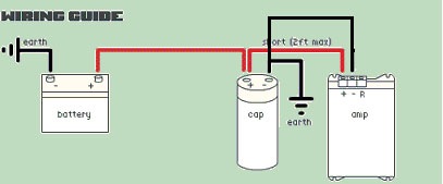

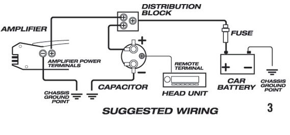

здравствуйте расскажите пожалуйста как правильно зарядить и подключить кондер от акума к усилку купил
Конденсатор
Mystery MCD-100 с волтметром на нем 3 клемы (+)-(-) и третья клема под отвертку Remout и такой вопрос можно ли минусовой кабель с аккума кидать на кондер а с кондера на усь или надо с кондера на кузов отдельно кидать и с уся тоже отдельно кидать на кузов
Конденсатор
Кондёр цепляеца как можно ближе к усилителю, параллельньно + и -
Без разницы, чем толще провода (кабеля), тем лучше, ну и чем их больше можно сказать, но будет не красиво
Ремоут, это чтобы выключался вольтметр, когда никто не слушает музыку, паралельно REM на усилке, или на замок зажигания ACC,
