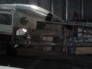

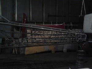

obsession, если возможно, фото по больше размером выкладывайте. Очень интересен процесс, но разглядеть мало что получается))
И вопрос. Для чего обшивку меняют на металл? Тяжелее будет?

Текстильная требует периодической замены... и хуже в аэродинамике. Металл даст плюс км 15-20 крейсерской скорости. Вес добавится. Кг на 60-70 аппарат потяжелеет, но летать будет бодрее. 70 кг ему фигня. Фото такие как мне присылают.
