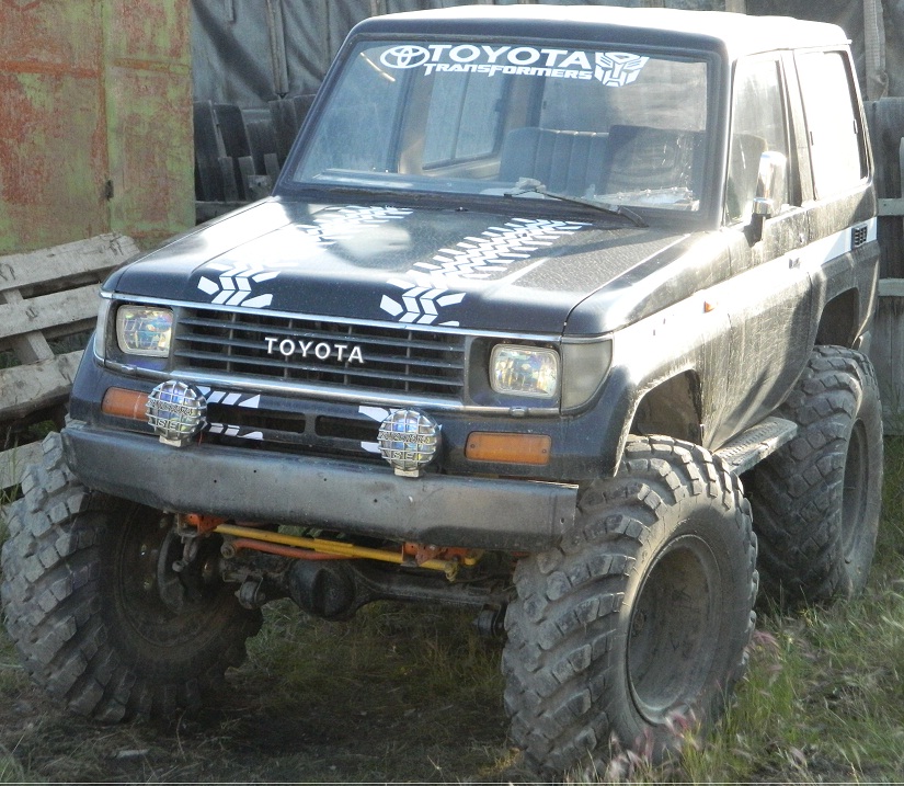

Вот зацените что я построил. Тоёта автобот моторс)))
Всё пучком)!

HILANDER нет, мост родной, просто он был правый а авто с левым рулём, поэтому изобретено новое крепление тяги панары. Задний мост родной, но в него вставлен Лочный редуктор от 80ки
Всё пучком)!

Хороший получился автомобиль! испытания проводились?

Да конечно) Проходимость очень высокая за счёт небольшой массы. Можно джиповать даже на заднем приводе))) Блокировкой пока ни разу не пользовался))) Давление в колёсах всегда 0,5. Единственный недостаток нет гидроусилителя руля)))
Всё пучком)!
