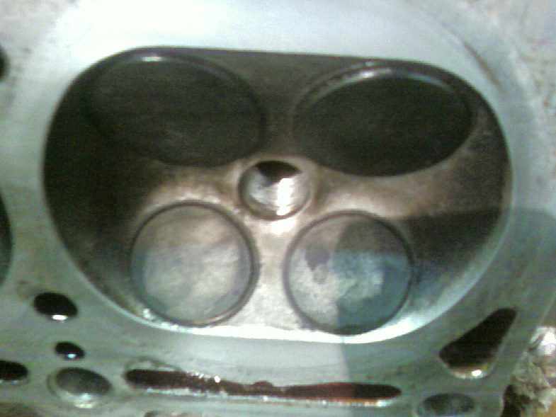

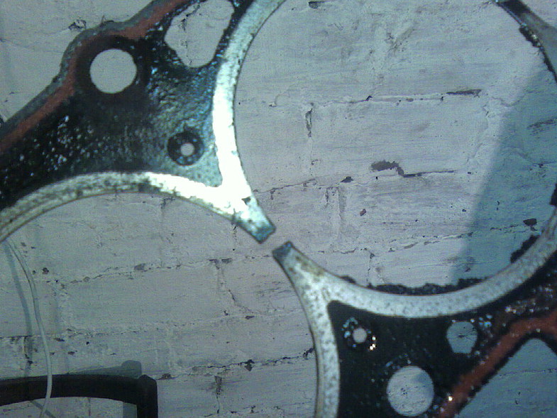

кратко опишу, промыл поехал,вдруг двигло затроило......в итоге компрессия 1-2 по 6 очков, 3-4 по 14!
разобрал и увидел мега чистые поршня и разрыв прокладки!
пробег ровно на момент замены 100000
сообщение 20.3.2014, 1:43
Сообщение #70
Цитата(Ыршлщ @ 20.3.2014, 1:40) *
разрыв
Прогар.
сообщение 20.3.2014, 1:46
Сообщение #71
Есть теория, что трещины, прогары забиваются нагаром и никак себя не проявляют. А промыл - оно и открывается.
сообщение 20.3.2014, 1:49
Сообщение #72
KAMAZ, однако практика показывает, что прогорает безо всяких там промывок, т.е. типа с живительным коксом - только в путь. ИМХО, в данном случае это просто совпадение.
Спасибо! — Ыршлщ

сообщение 20.3.2014, 11:01
Сообщение #74
Кстати, взглянул ещё раз на фотки, и в мою душонку закрались сомнения.
Автор утверждает, что внутри всё мега-чисто, и на фотках цилиндров и головки мы это видим.
Вопрос: как же там осталась корка кокса на прокладке, также отлично видная на фото? laugh.gif cool.gif wink.gif
П.С. Да и плоскости прилегания прокладки идеально чистые wink.gif Подстава, подстава! wink.gif Сфотан отремонтированный двиг перед сборкой.
