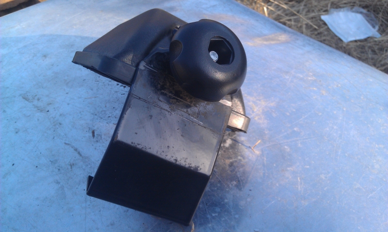

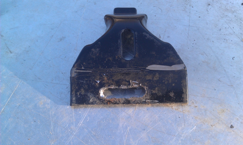

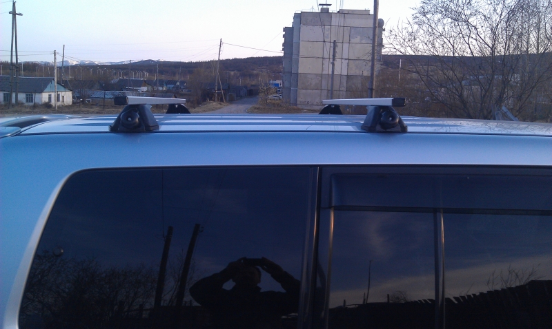

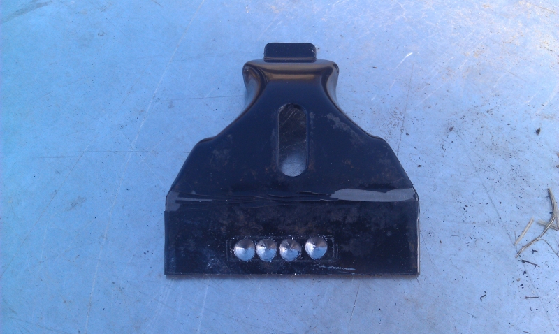

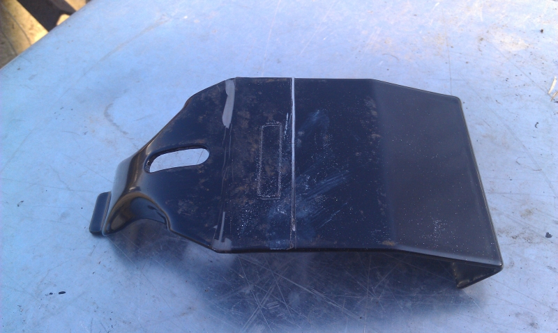

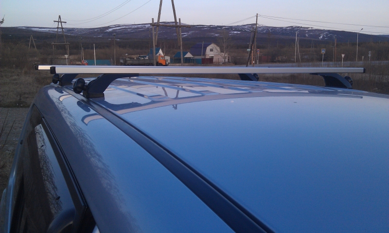

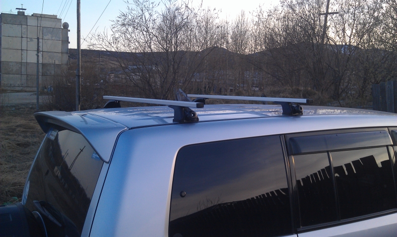

Проблема с установкой поперечин с креплением в стандартные места решена. Теперь к ним можно крепить корзину или бокс. Бюджет 2000 руб. и полдня неспешной работы. ( Основное время заняло ожидание высыхания грунтовки и краски! )
Если кому нужно подробности - звоните, покажу, расскажу!

Ну бюджет в 2 тыс это еще приемлимо ))) значит обойдусь заказом только бокса с фарпоста, а то там мне предложили поперечины за 7300. Так что Kosmag если не против позвоню, посмотрю, сделаю сам )))
Kosmag здорово получилось как раз так как я хочу чтоб не высоко над крышей, как можно прижимистей. Интересно какой они вес держат???

Я не рассчитывал на большой вес. Мне нужно максимум до 25-30кг ( лодка, палатка ). Потому и крепления из пластика ( хотя возможно и эти выдержат 50-60кг ). Вообще, это был просто эксперимент, возможно в дальнейшем сделаю что то другое. Кстати на крыше имеется ещё одна точка крепления, если добавить третью поперечину, можно поставить бОльшую корзину, с бОльшей грузовой нагрузкой.

Ясно ну тогда буду химичить))) потому что у меня только бокс будет весить 17 кг (( так что думаю дополнительная поперечина будет необходима

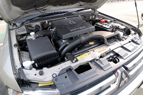

Товарищи подскажите, Паджеро 3 2006 года 6g75 не мивек? На двигателе должно быть написано мивек он или нет? И кто знает, мивеки вообще когда стали ставить? Только на Паджеро 4?

Паджеро 3 2006 года mivec ,так как это 6г75,6г74- gdi. На двс ничего не написано на 3 паджеро на 4 написано на крышке двс,начали ставить с 11.2005 по 09.2006 на паджеро 3 219 л.с ,а с 10.06 на паджеро 4 249 л.с.Ставились на паджеро 3 для Японии не долго.
Вот так выглядит этот ДВС на паджеро 3:
Так на 4:
