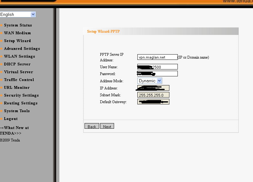

извиняюсь, если где-то уже было... помогите поднять VPN на WiFi-роутере, чтоб он раздавал не локальную сеть Маглан, а уже готовое подключение с моими учётными данными. Как таковых настроек "VPN" в админке не обнаружил, зато есть масса других... Я так понимаю, это делается как-то так. Надо ли что-то дописывать в настройках DNS?

Рамзес, а почему адрес динамический, если ты его прописываешь в ручную?

ну насколько я в курсе у Маглана динамические адреса, это Странет раздаёт статические?..
а тот адрес, который замалёван - не я прописал, это адрес самого роутера для входа в админку.

Рамзес, пробуй почитать ссылка доступна только зарегистрированным и далее. Уже были вопросы по этой теме.

пожалуйста вот этот момент растолкуйте
забить в роутере статический маршрут на шлюз прова.
я так понимаю, что команда route add меняет настройки в самом роутере? Суть вопроса в чем - через роутер будут выходить в инет с разных телефонов/планшетов, и надо чтобы при открытии допустим магспейса или маглан.нет соответствующий трафик роутер направлял бы сам по локалке, а остальные ресурсы - по интернету. Ну и чтоб файл допустим с компа на телефон можно было залить по локалке, а роутер его через интернет не отправил. Можно на уровне роутера такую маршрутизацию забить?
еще вопрос - где узнать нужный IP_адрес_внешнего_шлюза (я так понимаю, это и есть шлюз провайдера)?

это не так, иначе ябы не давал ссылку. Там как раз ВПН на роутере рассматривается. Про письки хренле писАть, и так все прозрачно, к тому же маглановский клиент сам все делает... почти.
не, route add - это команда из ком. строки Windows, она-то как раз для писюка, а не для роутера.
В общем, тебе нужно на внешний и-фейс (WAN) вбить руками айпишник, что выдает Маглан. Возможно, придется еще и МАК-адрес клонировать с того компа, который зарегистрирован в сети прова. Также на внешний надо повесить VPN, как это реализуемо в твоем конкретно роутере - не скажу, ибо не видел его в глаза.
На внутреннем и-фейсе организуешь сеть типа домашней из проводных и беспроводных клиентов. Включаешь затем его в режим роутера, не бридж (мост).
точнее сказать, это тот шлюз, который выдает тебе пров в качестве первичного (их у него может быть несколько для разных подсетей одной физической сети). Сакральный смысл первичного шлюза: это тот адрес провайдерского маршрутизатора, на котором комп или иное устройство будет искать внешнюю сеть, любую.

Рамзес, а в офис маглана зайти не пробовал, чтобы при тебе настроили роутер?
На линксисах приходится через файрофокса работать после поднятия впн маглан на роутере. Ставь настройку wan ip по автомату, он сам все настроит гэйт будет нулевой, маска 255.255.255.0 Мак клонировать не придется.
роутер Tenda. Мак, думаю, ни к чему клонировать, у Маглана нет ограничений на число подключаемых физических компьютеров. В принципе там и так всё по умолчанию оставлено кроме учётки в PPTP, я не проверял, может и так локалку гонит по локалке. Хотя был как-то косяк - при включенном VPN на компе посмотрел как-то Магспейс на 100 мегабайт трафика biggrin.gif . Но это ещё до роутера было.
Да, ещё косяк вскрылся. Через какое-то время соединение с интернетом теряется, приходится перезагружать роутер выключением питания. Примерно через сутки-двое. Пока наблюдаю, но может быть есть готовое решение?..
