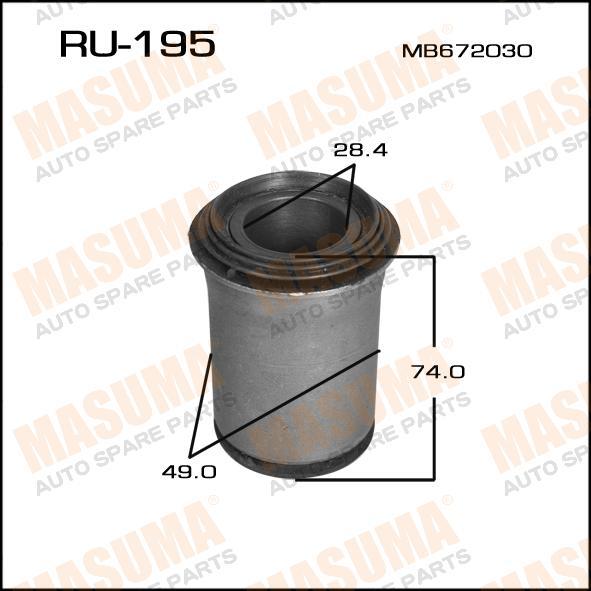

Заскрипели по всей видимости саленты верхних рычагов. Если с нижними проблем нет, меняются на аналогичные, то верха по мурзилке не сменные, а только рычагом. Делиководы на материке тем не менее ставят саленты и фебекс (????), аналог с Фусо, с корейского грейса ну и естс целиком рычаги по албанской цене....Кто сталкивался туточки, пути решения и пробег после смены подскж. пжл!

motk Jazz, Меняются не сложнее нижних.
Кстати скрипеть ... 16.5.2013, 14:09
Jazz Спасибо, Ну не хватает еще пластиковых вкладышей..... 16.5.2013, 14:13
exPloZive Jazz, родные японские оригинальные всё ж таки быв... 16.5.2013, 14:15
DRONGO Вот втулки!
Вот втулка! 16.5.2013, 14:25
motk Я покупал и поставил Фебест которые МАВ-117, 116, ... 16.5.2013, 14:33
Jazz exPloZive, огласите зажопинские цены пжл.
Передний... 16.5.2013, 15:09
exPloZive Jazz, ЦитатаПередний салент без плассмаски такой т... 16.5.2013, 15:49
Moisey Jazz, около года назад впресовали мне и нижние и в... 16.5.2013, 16:33
motk Цитата(Jazz @ 16.5.2013, 15:09) exPloZive... 16.5.2013, 16:58
Jazz Самый эконом вариант: Ставят от Грейса, ходют они ... 21.5.2013, 14:57![]() ![]() ![]() |
