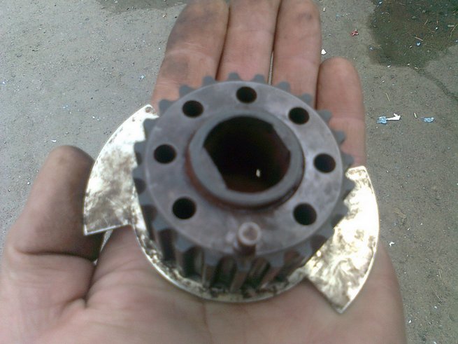

Люфт шестеренки на коленвале. ГРМ на один зуб позже из-за нее - познее зажигание. Заказал новую - из Йапонии. А пока эту расклинили - потеря - меньше пол-зуба. Идеально не получается. Да и шпонку слизало. Три миллиметра осталось - шкив зацепить. Зажигание электронное - автоматически старается подгонять. Иногда, в горку, типа вверх по Якутской, приходится делать quick down и удирать от преследователей, чтоб в >|<опу не бибикали - что тихо езжу - как бы прогуливаясь. Все же торопятся, один я катаюсь, мляхамуха!!! tongue.gif
вот такая штуковина
