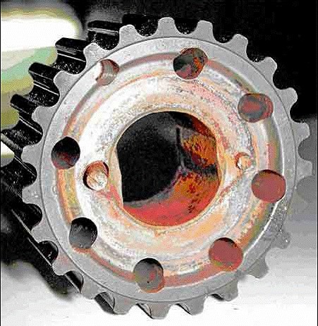

хвостовик коленвала усечен и шестерня имеет внутреннее отверстие такое, чтобы насадить на вал без шпонок. Но ее разбивает (болезнь). Шестерня мягче вала, да и вал долбится. sad.gif

- - Bubuka   Случилась болезнь на машинке. На "нейтралке...   16.4.2013, 19:58
- - flip   Так что там шпонки нет,за счет чего держится шесте...   16.4.2013, 20:41
- - Bubuka   хвостовик коленвала усечен и шестерня имеет внутре...   16.4.2013, 21:11
