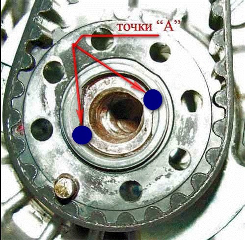

В прошлый раз уже было такое: люфт шестерни привода ГРМ на коленвале. Было сбито зажигание аж 20 градусов (позднее). С места не рвет. ЭБУ двигателя старается сам регулировать зажигание, но не получается. Ремонтники сажали шестерню на какой-то клей. Сейчас, при движении и добавления газа, справа, снизу идет звук ("тугу-ту-гу-ту-гу" - глухой, как будто крышка на ремне ГРМ гремит). Ремень на месте - проверял. Что-то посвистывает - похоже на ремень гены с насосом - на шкивах.
Что это может быть?
1. Снова люфт шестерни?
2. Раскрутился болт крепления шкива?
3. Что-то еще ???- - - - давайте советы - - - проверять буду.
В интернете посоветовали ликвидировать люфт шестерни без клея и хол.сварки, а именно следующее:
ЦИТИРУЮ:
"1. В точках «А» (Рис.)вдоль оси коленвала я
просверлил отверстия ф 1,1мм на глубину
примерно 20мм. Отверстия сверлятся при
установленной шестерне коленвала.
2. Из сверла ф1,3мм изготовил две шпильки с
заостренным концом с одной стороны.
3. Аккуратно в просверленные отверстия
потихоньку, подбивая молотком, вставляю
шпильки."
Хочу попробовать то же самое проделать.
Как к такому сверлению отнесется коленвал - не развалится??? ....и каким сверлом???
