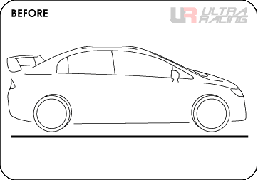

До
После
Распорки в крылья не допускают изменения кастора, и тем самым делают управление более стабильным.
Продольные распорки под днище:
При движении автомобиля с большой скоростью по дорогам с неровным дорожным полотном возникает момент силы, изгибающий кузов в продольном направлении, при этом происходит потеря сцепления шин с дорогой и, как следствие, потеря управления над автомобилем.
До
После
Есть мнение, что машина с установленными распорками значительно больше страдает при аварии, но этот факт довольно спорный и ставить или не ставить распорки решать только Вам.

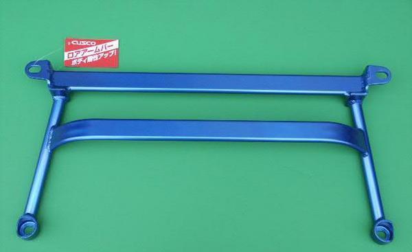

- - Shiko   Muskul, вот собственно фото примерки передней нижн...   20.3.2013, 15:16
- - exPloZive   Shiko, мда... тут только если глушак под распорку ...   20.3.2013, 15:43
- - Shiko   exPloZive, проще купить у российских кулибиных сам...   20.3.2013, 16:07
