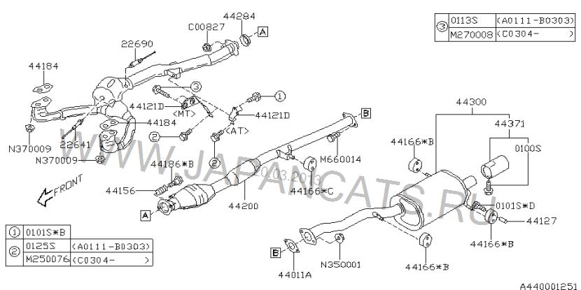

Цитата(Muskul @ 20.3.2013, 12:36) *
разве на атмо он идет в другом более не удобном месте для распорки?
Увы.
P.S. На турбо выпускной коллектор соединяется спереди двс, далее кат и потом поднимается вверх на в турбину.
На атмо соединение сзади ДВС и кат и находится это соединение как раз на линии между креплениями задних сайлентблоков, к которым и крепится распорка.
А у турбо выпускная труба от турбины идет ближе к кузову - между распоркой и кузовом.
