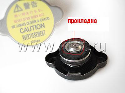

крышку родную поменял на масуму (не помогло), потом купил нормальную японскую-тож нет изменений. пришлось со старой крышки снять вот эту резинку чтоб давления не было

- - Nokla   в общем доездился, лопнул патрубок. я его обрезал,...   23.2.2013, 17:44
- - Гидр   Nokla, то, что шланг пузырит - не говорит ни о чём...   23.2.2013, 17:51
- - KAMAZ   Наверно, он имел в виду не прокладку, а клапан.   23.2.2013, 17:57
- - Nokla   крышку родную поменял на масуму (не помогло), пото...   23.2.2013, 18:06
- - s-mx   Nokla, Прокладка головки могла прогореть и газы да...   23.2.2013, 18:09
