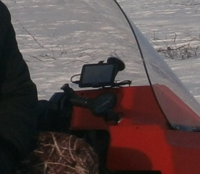

Я просто поставил его на штатный кронштеин.
У меня обдув идёт на стекло с нутри, по этому он спокойно работает в -20, ниже не пробовал.
Врезал прикуриватель и запитал его от аккумулятора.

- - ВВПетрович   Хочу поставить на снеж навигатор автомобильный, у ...   8.2.2013, 8:17
- - safari65   А в чем преимущество, чтобы огород городить?   8.2.2013, 8:22
- - ВВПетрович   А как без огорода?! Навигатор без питания рабо...   8.2.2013, 8:34
- - VIN*49   Я просто поставил его на штатный кронштеин. У мен...   8.2.2013, 10:21
- - DvK   Цитата(ВВПетрович @ 8.2.2013, 7:17) Хочу ...   8.2.2013, 18:31
- - ВВПетрович   У меня навигатор "Мистери", он и при +3 ...   9.2.2013, 8:45
- - DvK   Цитата(ВВПетрович @ 9.2.2013, 7:45) У мен...   9.2.2013, 10:39
